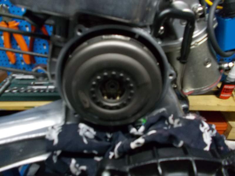

    Ammetto di esser stato un po' confusionario
    Il primo meccanico (quello di "emergenza" visto che ero fuori città e dovevo "parcheggiare" la vespa) mi disse che c'era da cambiare tutto perché si era rotto praticamente tutto.
    La riporto a casa caricandola sulla macchina e la porto dal meccanico di fiducia, un amico di famiglia da una ventina d'anni a questa parte oramai...
    Il prezzo indubbiamente mi sembra ottimo visto che ha detto che mi monta tutto lui. Mi ha detto che revisionandola per intera (l'ha smontata proprio tutta) è da cambiare soltanto kit paraoli, campana frizione (spaccata), dischi frizione e ovviamente devo comprare il kit guarnizioni (mi ha chiesto lui di comprarmeli visto che è un secondo mestiere e non ha tempo)
    Tutto il resto è apposto. La mia perplessità maggiore era sul cilindro e pistone ma me li ha fatti vedere e sono in buono stato, specialmente il pistone (non ci sono segni di grippatura mentre temevo proprio ci fossero) quindi non so cosa gli prese quella volta (ed ovviamente da sottolineare l'onestà dell'altro meccanico....)

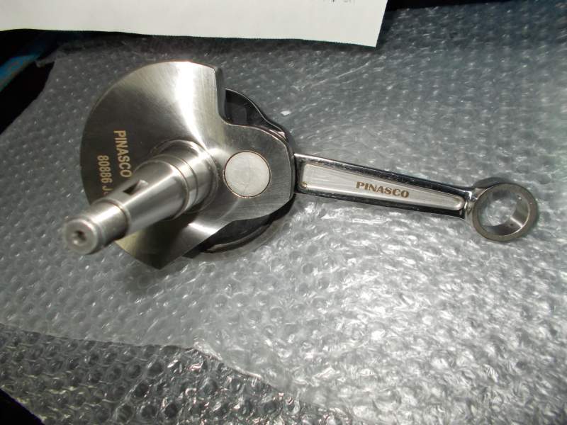

    I pezzi che devo acquistare io (perché qualche altra cosina ha detto che me la sistema lui, sempre compresa nei 120) quindi sono:
    Ecco il responsabile...

    Adesso è più chiaro e comunque resta un ottimo prezzo.
    Se il paraolio era così rovinato allora il calo di prestazioni adesso sai da dove arriva ....
