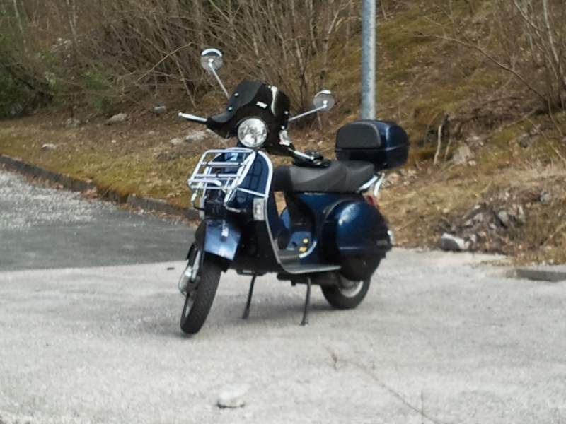

    CCcarburazione px spillo e polverizzatore li cambio?
    ciao a tutti alla fine ho portato il px 150 del 1982 dal mecca dopo che per mettergli una nuova marmitta sito a padella mi dava dei vuoti... per 10€ in più me l'ha ricarburata aumentando il getto max di 4 punti e lasciando tt il resto di fabbrica (minimo, vite a 1.5 giri ecc..)
    Ma nn bisogna cambiare anche spillo e polverizzatore (detto anche emulsionatore)??
    GRAZ a chi aiuterà la mia povera vespa con un po' del suo tempo
