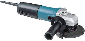

    è sufficiente una smerigliatrice angolare con un disco da taglio da 1mm per l'acciaio ed un disco in carta vetrata lamellare per rifinire il taglio.
    smerigliatrice
    disco da taglio
    disco lamellare
