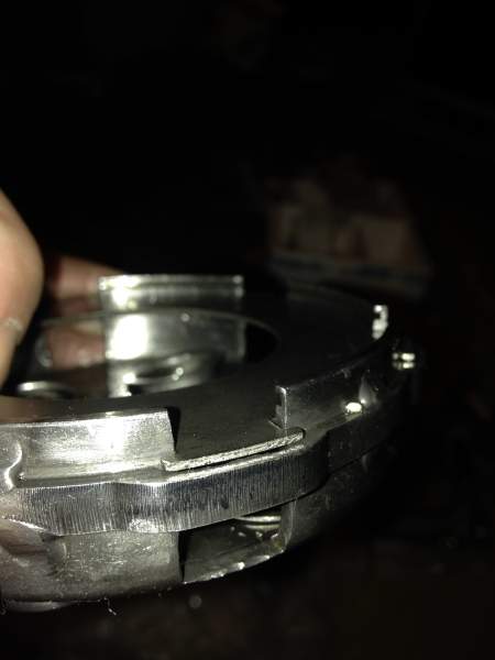

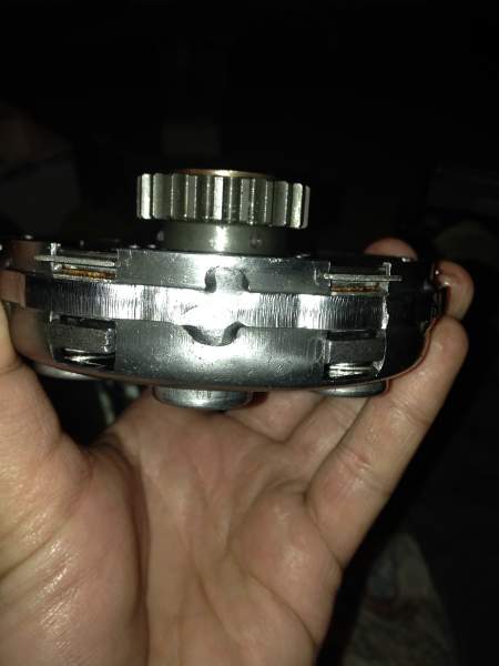

    altro aggiornamento
    aperto i carter, niente sorprese spiacevoli, a parte la filettatura della ventola che è rovinata e l'estrattore non riusciva a prendere!
    tutto originale, fasce non tanto consumate, albero ok, frizione ok, pistone ok
    ho rimosso tutti e 5 i cuscinetti (tutti un pò rumorosi) e la gabbia e ordinato il kit per sostituirli
    nel frattempo smorchiato tutto e dato una bella pulita generale e cambiato guarnizioni del carburatore
    solo l'ingranaggio della messa in moto sembra leggermente segnato e quindi lo sostituisco pure, ormai che ho aperto!
    le domande precedenti sono ancora senza risposta
