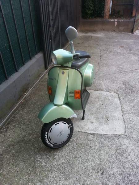

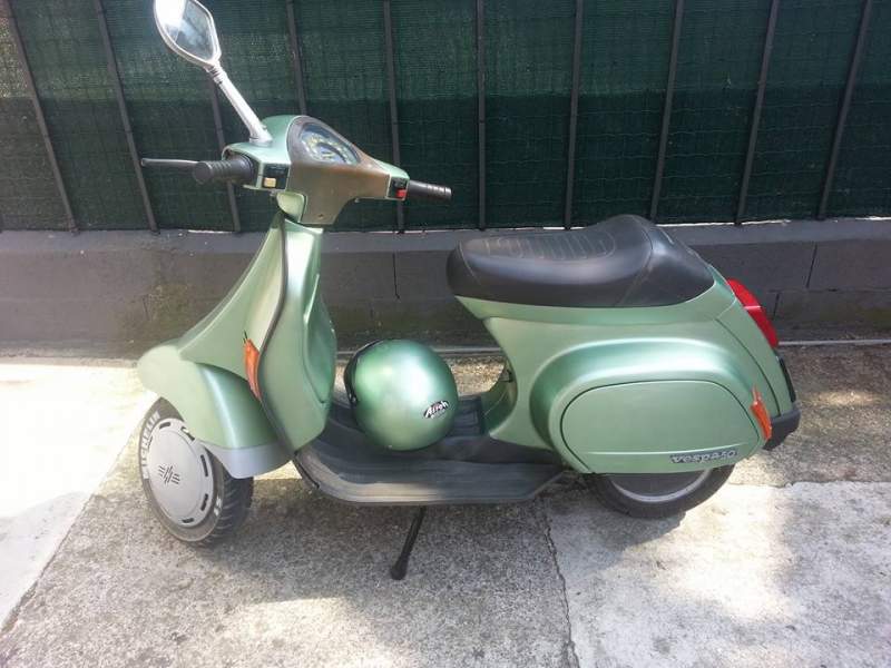

    guarda qui un V5X1M
    http://www.subito.it/nautica/vespa-5...-117700385.htm
    è il motore del PK-S e dei primissimi XL
