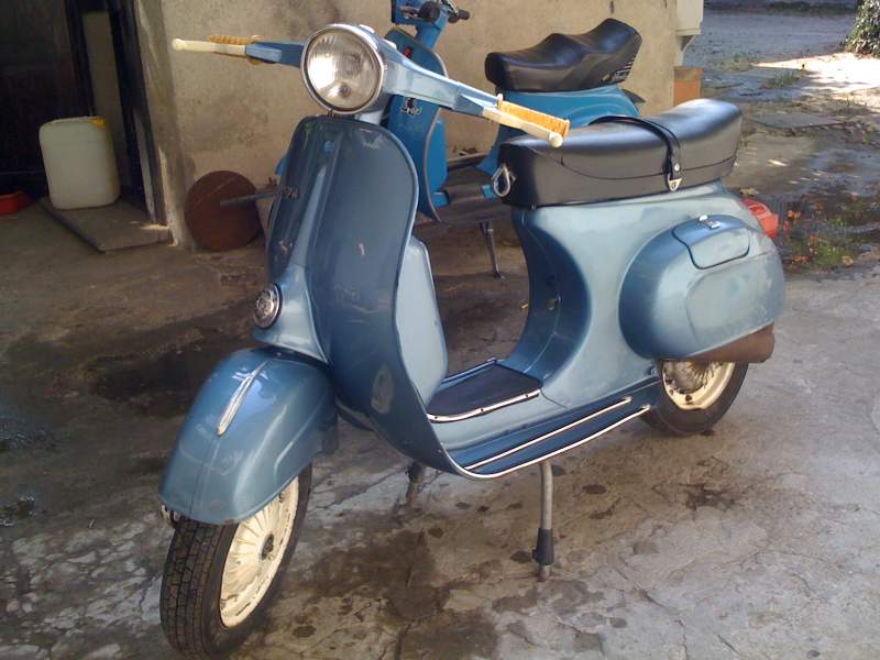

    buondì a tutti
    la scorsa settimana ho cercato di rimettere in moto la '54
    [/URL]
    [/URL]
    niente.
    sintomi/constatazioni
    - ho una bella scintilla bluastra quando provo a spedivellare con la candela posata sulla testata
    - la compressione è buona (motore rifatto, salvo elettricità, 6 anni fa e usato pochissimo)
    - la candela è leggermente umida dopo qualche spedivellata
    - se metto un minimo di benzina nel cilindro e/o nel collettore, il motore prende vita per qualche secondo
    - non noto perdite a livello carburatore od altro
    - nessuna modifica fatta lato elettricità (bobine, condensatori, altro)
    - il carburatore è un dell'orto ta18c
    - ho provato con il filtro e senza sul carburo
    - ho provato con lo starter attivato
    - il tubo benzina tra il serbatoio ed il carburo è trasparente, vedo un flusso regolare (e comunque non l'ho toccato)
    - il rubinetto del serbatoio è del tipo px a 3 posizioni (non toccato e non perde)
    avreste consigli su cosa provare?
    grazie
