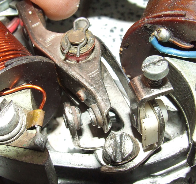

    Re: VNB1t anno 60 restauro totale si parte
    Ho controllato dentro tutti gli incavi sembra scomparsa
    http://www.vespaforever.net/Public/d..._DSCF2510b.jpg
    Ma si trova alla Piaggio? Si può adattare qualcosa?
    Da leroy merlin avevano le coppiglia a R che potevano andar bene ma sono troppo grosse....minino da 2 m di diametro
    Inviato dal mio SM-G361F utilizzando Tapatalk

    Puoi adattare un fermo d'acciaio a "C", basta che sia delle giuste dimensioni.
    Ho chiamato 2 centri piaggio, mi hanno detto che la forchettina non e' piu disponibile.
    su ebay ho trovato questo kit:
    http://www.ebay.it/itm/ASSORTIMENTO-...EAAOSwqxdTqnhQ
    Senatore secondo te va bene ?
    Certo ho staccato tutto i componenti dello statore....volatilizato!!!
    Quasi quasi prendo sti fermi e pace...sto girando per le ferramenta ma è davvero difficile
    Stasera provo e seguito il tuo consiglio..
    Avevo uno statore ts con fermo a c.
    Ho provato a inserirlo ma sta un po'largo!!!..
    Credo che al primo fosso salta sicuro....
    ieri poi all' ennesima ferramenta ho trovato i fermi a c
    20 centesimi a pezzo
    invia immagini
    avevo smontato il perno dello statore che misura nell'incavo interno 2.80 mm.
    Adesso il fermo fa il suo sporco lavoro decentemente....anche se piccolissimo !!
    hostare immagini
    in settimana vedo di riuscire a regolare l'anticipo....sperando di farla partire.....
    anche se resta il mistero ....fermoo smaterializzato!!!
    grazie senatore!
