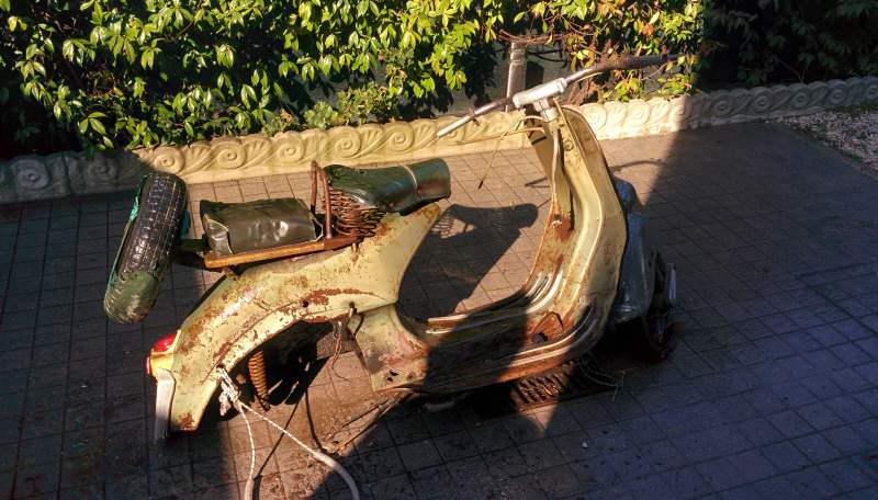

    Salve a tutti,
    purtroppo mi si è piegato il telaio della vespa p150x, la parte è con ruggine e spaccata e la vespa si è leggermente piegata: il manubrio e la sella si sono avvicinati ecco il video https://www.youtube.com/watch?v=JEwdbYWoK4Q
    Cosa posso fare?
    Devo smontarla tutta per portare il telaio a riparare dal carrozziere?
    Devo sostituire il telaio con altro?
    Sono molto giù, avevo appena ripreso la vespa dopo riparaziono e del motore......dopo 20 gg .........questa sorpresa.....che poi in realtà mi era stato detto che poteva accadere.....
    Vi prego di consigliarmi non sò cosa fare ma farò quel che si deve a costo di smpntarmela da solo......

    Ascoltami da quel poco che si vede smonta tutto, sabbia e metti in dima, ne ho riparate di peggiori bisogna ricostruire tutto il tunnel.. Magari prima di smontare salda un tubolare di ferro tra cannotto e attacco della sella in modo da non far spezzare la vespa completamente durante la sabbiatura!

    Lì c'è da smontare tutto,sabbiare tutto e portarla da uno che sa il fatto suo perché bisogna tagliare e ricostruire con lamiera sana tutta la parte compromessa.non usarla assolutamente

    usarla è molto pericoloso, come ti hanno detto devi eliminare tutta la parte arrugginita e ricostruire il tunnel dove danneggiato.

    Si bustine per alimenti e etichette, inoltre ho intenzione di filmare le fasi.
    Questo il danno senza copertura di plastica

    Quello che io non mi spiego è che la vespa prima di arrivare a questo stato ci avrà messo anni, ma nessuno si è reso conto di quello che stava succedendo?!?

    La colpa è in parte mia a non averla controllata due anni fa ' quando l'acquistai ...... [emoji20] .......

    Vedere vespe ridotte cosi, mi vengono i brividi a pensare al rischio che si possa pigare in due con una buca!!!, non i scoraggiare un buon artigiano puo sostituire le parti erose , e poi hai il supporto di un mago dei mezzi tetanosi come Pacodj , sicuramente ti dara delle buone dritte
