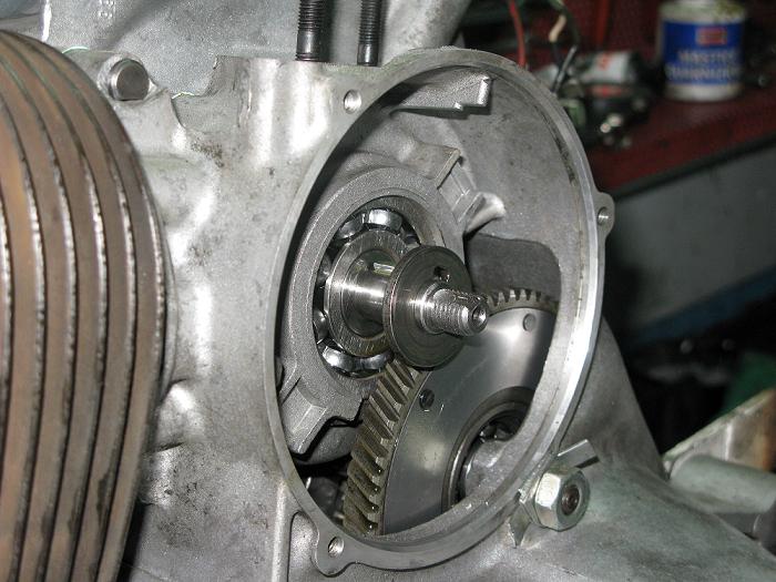

    Ok, quindi è proprio da buttare quella che c'era... quindi và bene quella in foto a sinistra? (Che sarebbe quella nuova) anche a me a vista mi è parsa troppo grossa, non è cbe mi hanno unviato una chiavetta per il volano?
    Inviato dal mio GT-I9505 utilizzando Tapatalk
    May 2011
    Santa Croce sull'Arno(Pi)
    4 761
    Re: Sostituzione frizione
    Le chiavette lato volano sono piccole come quelle della special
    chiavetta px sana http://www.vespaforever.net/Public/d...20frizione.JPG
    chiavetta disastrata non sporge come la precedente dall'albero(almeno 2mm)
    Allora era disastrata :D devo assicurarmi che sporga di 2mm allora? Se fossero di più vado di lima?

    Se al momento del montaggio il pacco frizione entra senza problemi,non servono modifiche alla chiavetta.Se invece entra con molta difficoltà o proprio non entra...c'è qualcosa da rivedere.Per lo spessore non saprei dirti,di solito metto uno spessore sotto le molle o molle piu dure.
    Che tipo di spessore metti? Una rondella sulle scodelline?
    A dire il vero ho problemi pure con l'accoppiamento chiavetta-albero :D

    Citazione Originariamente Scritto da alkatraz Visualizza Messaggio
    ne ero sicuro ti avevo gia' preventivato che quella chiavetta mi sembrava grande vai dal ricambista e prendi quella giusta
    Questa è nuova presa stamattina se noti infatti è diversi, ha gli angoli smussati...
    deve essere bella incastrata? O deve potersi togliere senza sforzi?
    guarda la foto nel post precedente che ti ha inviato l'amico Psycovespa77 li si vede chiaramente la posizione corretta
    Si, però volevo sapere se deve entrare con qualche sforzo oppure no, con questa missà che devo limare un pochino per farla andare ad incastro
    Per togliere quella vecchia al motore 200 che sto facendo adesso ho dovuto usare martellino e scalpello,un minimo di interferenza ce la deve avere.Prova a farla scorrere nella gola del gruppo frizione,se fosse troppo larga te ne accorgeresti subito perche deve scorrere precisa.Essendo un accoppiamento cilindrico e non conico come quello small,tra albero,chiavetta e frizione non deve esserci gioco altrimenti il tutto dura poco.Per quel che riguarda le molle,metto spessori tra scodellino e molla se non ho a disposizione molle piu dure.
