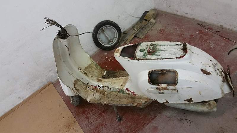

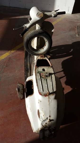

    Salve,sono nuovo del forum, vi espongo il mio problema.
    Ho acquistato una vespa cosa 2 del 95,l 'ho completamente restaurata e non vi nego che sono molto soddisfatto del lavoro ( vi posto una foto ). Ho revisionato tutto e ora mi diverto con qualche modifica per renderla piu brillante.
    Premetto che stiamo parlando di una " cosa 200 " , da una rapida lettura sul forum ho notato che monta di serie un padellino ad espansione , ma la mia attenzione è improntata all'aspirazione dell'aria.
    Credo che sia troppo strozzata , avete delle idee ?
    Gentilmente se proponete una soluzione, sottolineate anche se la soluzione è realizzabile o meno senza modifiche il componente da montare ed eventulamente postate anche qualche link di rifermiento .
    Ovviamente se qualche utente di buona volonta puo suggerirmi altre alternative per renderla piu performante sono bene accette.
    N.B non ho intenzione di cambiare il gruppo termico ,al massimo vorrei modificare lo squish, se conoscete il valore standard e uno realizzabile senza compromettere la vita del GT sono tutto orecchie.
    Vi ringrazio della vostra disponibilità
