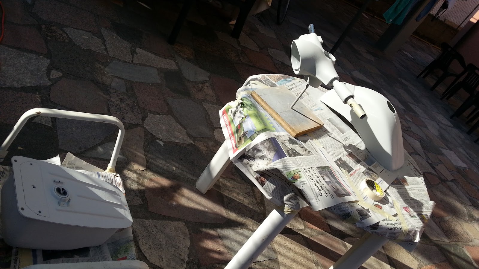

    Per ora è tutta smontata, e sto sostituendo la pedana...
    Da telaio risulta del '73, quindi devo decidere se rifarla azzurro china (come in origine) , arancio o Chiaro di Luna. I colori mi confermate essere solo questi 3?

    Sostituito pedana, sabbiata e dato fondo...
