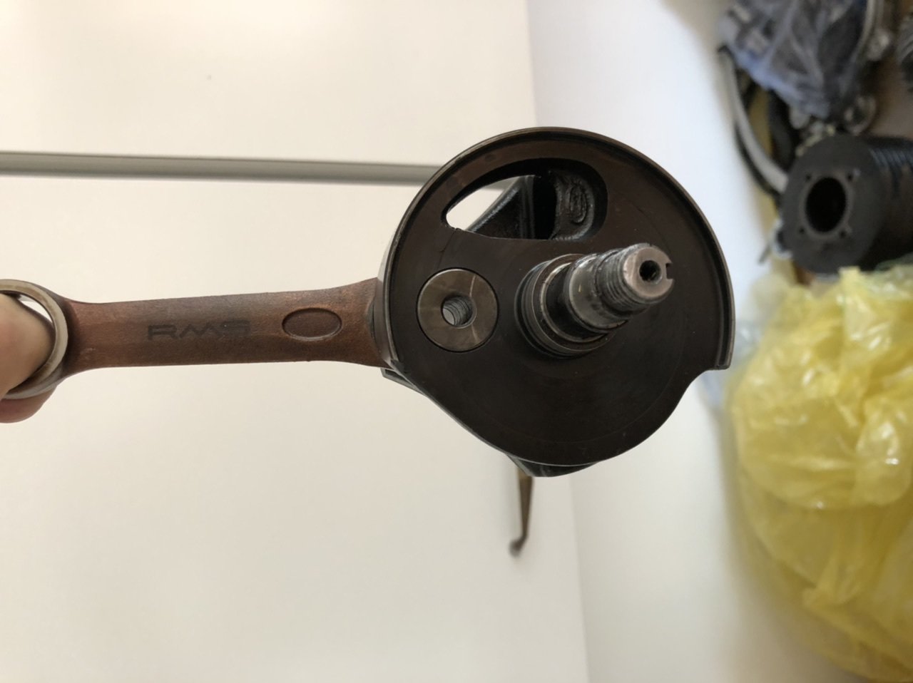

    dimenticavo... la configurazione è la seguente:
    130 polini evolution non lavorato
    carter raccordati al cilindro
    albero pinasco anticipato (non conosco i gradi d'anticipo)
    primaria 27/69 DD
    la solita frizione 4 dischi monomolla rinforzata
    24 phbl
    marma polini a banana
