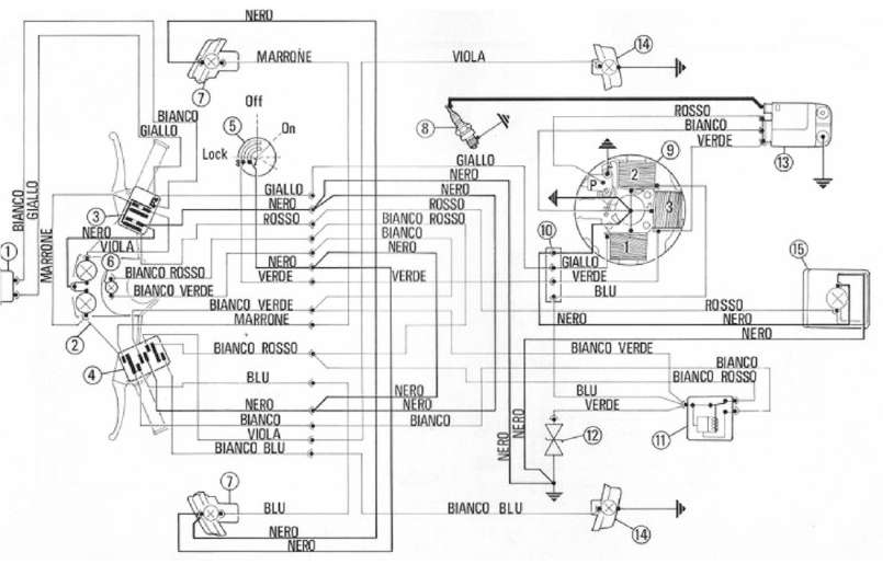

    sto restaurando il motore del mio pk50 l'unica cosa che manca da sistemare è lo statore...
    sapete dirmi gentilmente quali sono i colori esatti dei cavi che dovrei risaldare ?? per non fare poi casino con l'impianto elettrico
    grazie in anticipo

    Il numero 1 è il rosso che porta il segnale del pick up alla centralina
    il numero 2 è il giallo che va ad alimentare le luci(spinotto)
    il numero 3 è il blu che va ad alimentare le frecce(spinotto)
    il numero 4 è il nero che porta la massa al telaio(spinotto)
    il numero 5 è il bianco che porta la massa alla centralina
    il numero 6 è il verde che va ad alimentare la centralina
    il numero 7 è il verde che manda a massa la bobina per spengere il motore(spinotto)
    come si evince anche guardando lo schema elettrico http://www.vespaforever.net/Public/d...regolatore.jpg

    Risposta impeccabile, grazie mille!!
