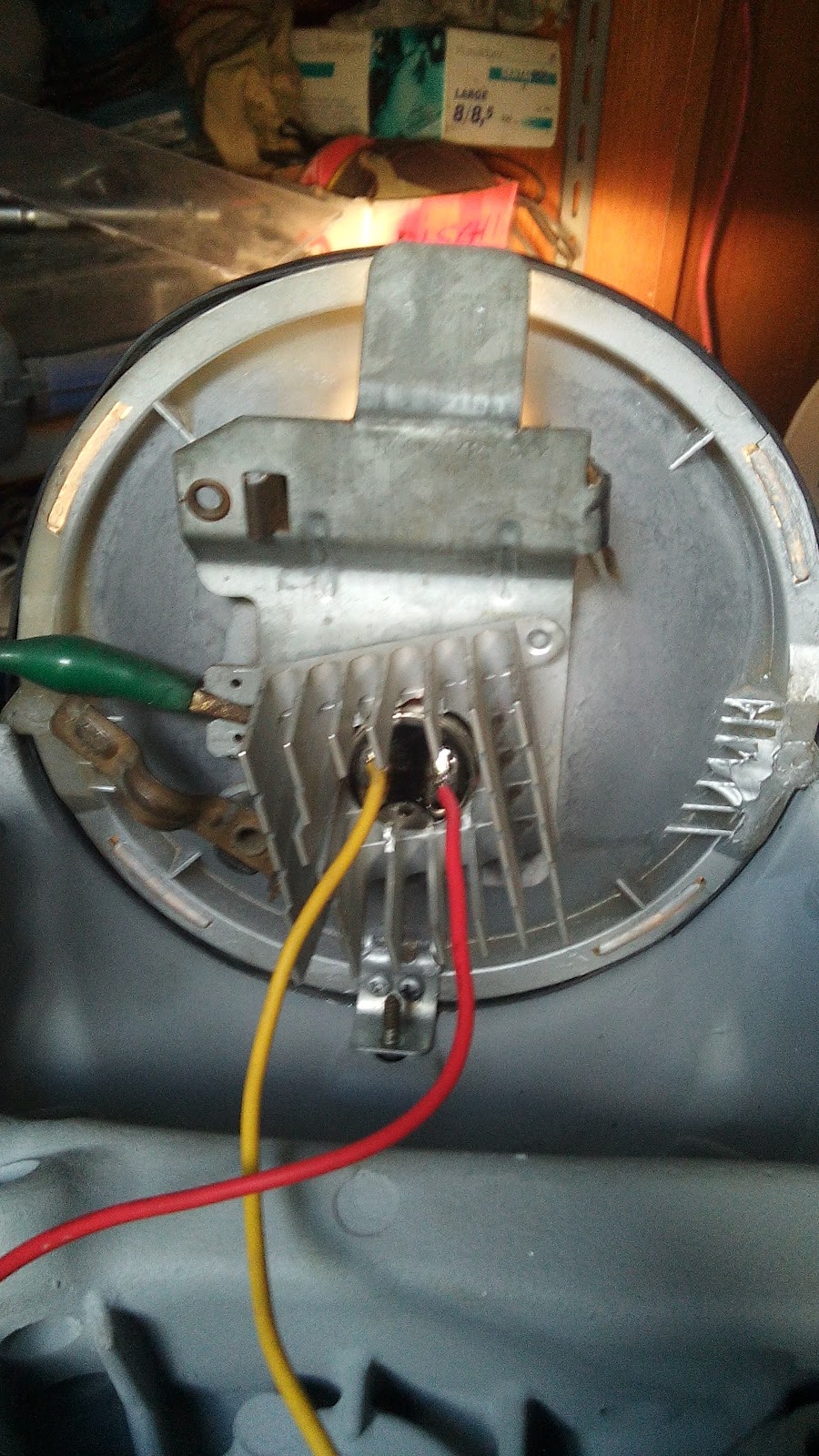

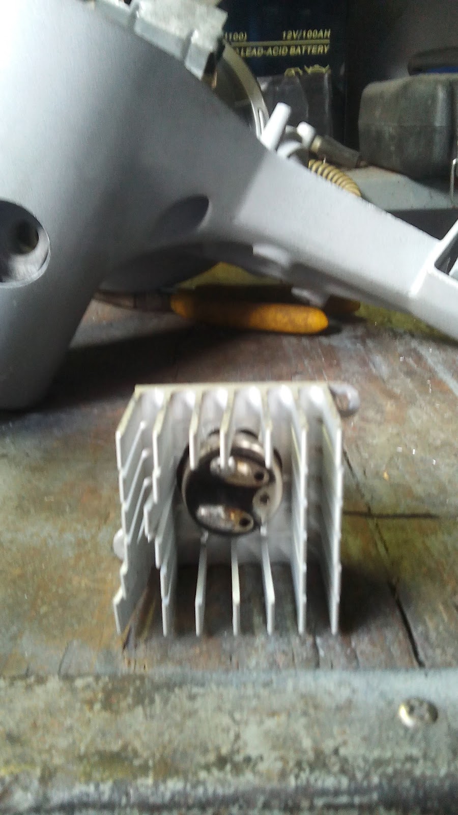

    9 Giugno 2015 Ripartazione e modifica faro anteriore con lampada 35 Watt.alogena Biluce anabbagliante/abbagliante raffreddata con dissipatore in aluminio.
    LAMPADA BILUCE ALOGENA
    POSIZIONE A TRE LED
    ASSEMBLAGGIO DELLA LAMPADA AL FARO
    EFFETTO CON LUCE ANABBAGLIANTE/ABBAGLIANTE
    ACCESSO TESTATO PER 2 ORE ACCESO

    iniziando con il complimentarmi, vorrei chiederti gentilmente, visto che anche io mi accingo a mettere a posto una vespa 50 pk xl dell'86,
    l'impianto luci che hai modificato e' in cc oppure in ca, inoltre potresti elencarmi i componenti che hai usato
