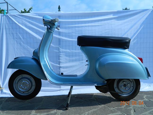

    Re: Restauro vespa 50 l 1967
    Ma dovrebbe essere come questo
    Inviato dal mio HUAWEI P7-L10 utilizzando Tapatalk
    Citazione Originariamente Scritto da andres Visualizza Messaggio
    Questo non mi sembra il 110. Sembra di più il 114.
    Luca
    La mia con telaio 5200xx del luglio 67 era di questo colore http://www.vespaforever.net/Public/d...gine%20001.JPG sotto vari strati di vernice.
    esatto pure il mio era così!
    Citazione Originariamente Scritto da lucag63 Visualizza Messaggio
    esatto questo è il 114
    il 110 è grigio!
