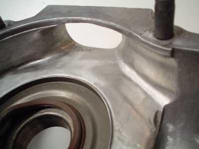

    intendi in questa maniera?
    May 2011
    Santa Croce sull'Arno(Pi)
    4 761
    Re: pacco lamellare
    Si,volendo puoi togliere anche la parte in nero come in foto ma attenzione a non sfondare.Sicuramente andrà meglio ma se la tua valvola è riparabile potresti optare per il ripristino.
