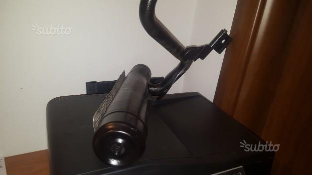

    Butta la sito, il DR con la SITO non FUNZIONA! NESSUN 177 in vero FUNZIONA con una padella SITO o ORIGINALE!!!
    procurati la Dornella o la Megadella o la SIP ROAD....montata la marma e revisionato il carburo perfetto....
    min 50-160
    max 160-BE3-110/112
    hai dunque rapporti della 150cc quindi 21-68 quarta lunga.... rapporto perfetto per DR con Padella figa, dovrebbe segnare i 110 GPS e scaricare lo strumento....

    guarnizioni nuove, tubo nuovo, gommini si mancano e non so dove trovarli. hai un consiglio?
    per la marmitta si hai ragione, sarà sicuramente il mio prossimo acquisto.
