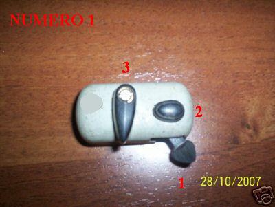

    1) il modello corretto della vnb1t e quello della foto verniciato in tinta:
    http://www.vespaforever.net/Public/d...ci%20vnb1t.jpg
    il tuo devio e' del modello vnb2t in poi

    Nemmeno. Dalla VNB2 scompare la batteria ed il devioluci risulta differente (lo stesso di Sprint, GT, Primavera, ecc.).
    Quel devio, benché sia compatibile ed adeguato da un punto di vista elettrico, monta sulle successive GL e 180 SS provviste di batteria.

    Ok sulla vnb1t sono sicuro che è quello della foto.....
    Ma dalla vnb2 in poi qale devio montavano?

    Il devio come detto da Marben (che non ne sbaglia una), ma preciso che monta su VNB1 oltre che su GL e 180s avendo anche questo modello la batteria, il devio originale è però molto diverso ed ha persino la borchia in tinta con il telaio....se monti senza batteria il devio funzionerà identico....ma in caso semplificati la vita con un devi classico gt-gTR-tS ECC...
