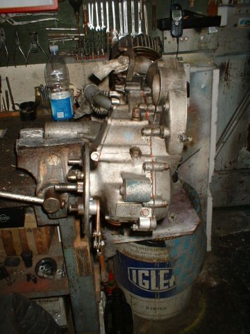

Ciao a tutti,
Alla mia vespa px 125 del 1980 ho fatto le seguenti modifiche:
  • carter allargati
  • gruppo 63 parmakit alluminio aggiunti 5 spessori sotto i cilindro, 1 sopra
  • albero motore anticipato parmakit corsa 57
  • Megadella v2cl1
  • primaria polini 23/64
  • carburatore 24 dellorto getto massimo 135
  • ho sostituita l'accensione con quella senza puntine
La vespa va bene. Vorrei cambiare il carburatore 24 col dellorto phbh 28, cosa ne pensate.
