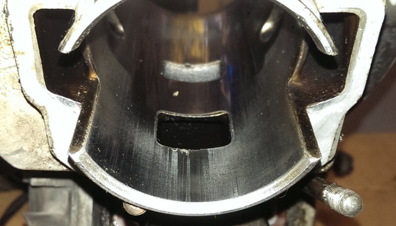

    Oggi ho tirato giù dallo scaffale un blocco completo doppia...
    configurazione (se ben ricordo però):
    130 doppia alzato 1mm sotto squish a 1,3 testata standart, scarico allargatio 1mm per parte
    carter raccordati valvola allungata di 0,5mm sotto
    albero mazzucchelli cono 20 (anticipato????) di certo non tolgo il collettore per verificare!
    rapporto il 27-69DD (credo sempre quelli monto d'altronde!)
    Carburatore 24 Phbl
    Marmitta Proma classica.
    accensione PK 6 poli volano vespa V privato della ghiera (1,5 kg?)....

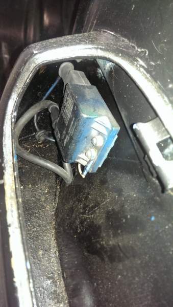

    Regolatore di tensione Vespa Hp 40W 12V (poi domani faccio foto di come l'ho posizionato è fighissimo e invisibile!)ù
    Montato per bene con il solito filo gas e guaina più lunghi per calzare perfetti con il 24, partita secondo colpo e tiene il minimo!!!!
    Doppia Miracolato penso... e subito ci esco per provarlo, ha un tiro bestia, ma.... accidenti a tot giri mura!!!!

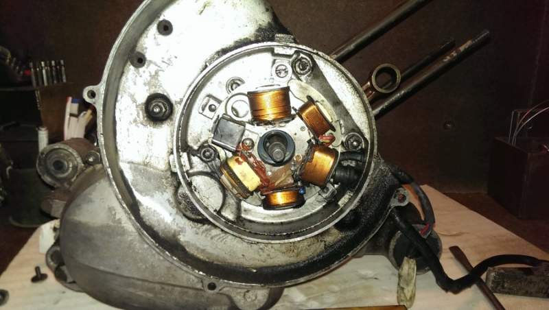

    E' corrente.... smontare lo statore STOP.
    Smonto lo statore e metto pick up nuovo e ricablo i cavi portandoli al "codice colore della treccia special", ovvero il BLU diventa VERDE special (LUCI), il Nero rimane NERO Special (MASSA), e lo spegnimento che è VERDE diventa ROSSO Special..... il raddrizzatore è posizionato tra il VERDE in uscita dallo statore (in origine era BLU) ed il VERDE della treccia Special,,,, basta collegare i due VERDI ai due ingressi GIALLI del RADDRIZZATORE, hanno due diodi in entrambe le direzioni quindi non ha un verso specifico collegate come viene ed amen...
    il RADDRIZZATORE quale che sia (và bene anche quello PX) ha anche il NERO, il NERO và a massa, potete collegarlo sia al telaio che al NERO della SCATOLA BT.... (meglio).

    e metto due foto sopratutto del raddrizzatore occultato ed invisibile.

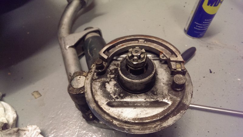

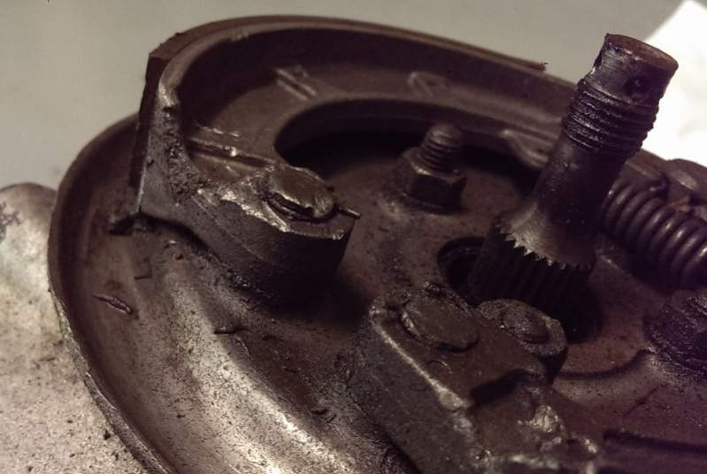

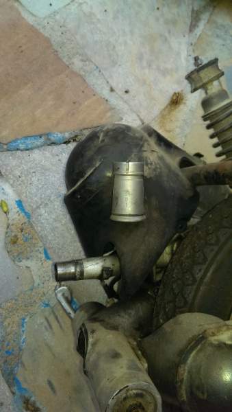

    oggi dopo 30 anni sono riuscito a trovare la soluzione per l'ammo ant special...
    sui 130 è un suicidio esopratutto in frenata và a pacco, la molla durissima aiuta, ma sulle buche è un delirio....
    freno a 100 orari facendo fischiare il copertone e non affondo!!!
    INCREDIBILE NEVVERO?
    Vi faccio dire da FRANKE perchè sò che dico cose strane e spesso non mi credete.... nemmeno mi leggete.... ma il video quando arriva il pignone vi interesserà, sopratutto la frenata a tutta birra.... sopratutto quella vi stupirà....
    ammor tizzatori da 10 euro usati ovvio originali, odio quella roba colorata.

    Non ho capito nulla Poeta, riguardo all'ammortizzatore anteriore che soluzione hai trovato?

    è un segreto inviolabile....
    dovrete torturarmi....
    altro che bracci oscillanti del cavolo....
    vivo a Roma ho vespe troppo veloci, buche troppo profonde e reni andati....
    Se non io chi?
    Se li facessero così....compreremmo solo quelli.... in caso dò il segreto industriale alla Polini.... MI SONO SIMPATICI.. e non producendone di ammo per Vespa debutterebbero con qualcosa di nuovo ed efficente! In linea con la loro politica commerciale che sforna sempre a mio dire ottime novità...
    Cioè a 110 effettivi frenare a pacco con lo Special, Bentu hai presente di cosa parlo?????
    Se sì..... hai motore a sufficienza sotto a quel Vespino.
    Ok---- ho il DOPPIA carburato che tiene il minimo (Cantastorie), un ammo anteriore che non affonda e rimane pure morbido sulle buche (Non ci credo! Non ci credo!), manca solo che corra pure.... (sarebbe troppo Poeta!), in vero la cosa + facile è che corra, un pò meno che tenga il minimo bene e ancora più difficile che un ammo special tenga a tanta irruenza senza stoccare di brutto in affondo!
