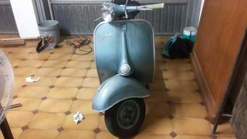

    Mi scuso immediatamente se la sezione è errata(in tal caso chiedo ai moderatori di spostare gentilmente).
    Vorrei identificare un modello, solo che ho a disposizione pochi dati e mi manca quello più importante: il numero di telaio!
    A disposizione ho questi dati:
    - Telaio Vespa con faro tondo;
    - Sportellino grande;
    - Numero punzonato vicino alla vaschetta portaoggetti;
    - Logo scudo esagonale;
    - due buchi leggermente diagonali sullo scudo ant;
    - due buchi leggermente diagonali sul retro(lato dx);
    - due buchi allineati sul retro(lato sx).

    Quasi sicuramente è una 50 L del 68/69.

    a parte il numero di telaio ci sarebbe un dato identificativo-visivo per esserne certi? grazie della risposta comunque

    I fori in diagonale delle scritte sono un dettaglio importante, altro particolare sarebbe osservare che tipo di strisce pedana monta o che fori ha la pedana; ma la certezza la puoi avere solo con il numero di telaio.

    nessun numero di telaio?
    mah..hai guardato bene dietro lo sportellino?

    Ha detto "i numeri si trovano dietro la vaschetta portaoggetti". Forse é stata ripunzonata

    Scusate se ho creato un fraintendimento, ma volevo precisare che io(al momento) non posso leggere i numeri, non che non ci siano affatto. Quelli vicino la vaschetta non sono quelli del telaio.
    Grazie a chi ha risposto alla mia domanda comunque. Se riuscirò a leggere i benedetti numeri vi aggiornerò. Comunque, per quel che ricordo i buchi sulla pedana erano pochi per le strisce. Indica che c'erano quelle in alluminio??

    L allungata del 68....
    sulla pedana ifori per le liste sono da 2,5-3mm o da 4-4,5mm??? Cioè a forelini piccoli a linee di circa 5 o fori grandi a linee di 8-9 fori per lista se non dieci?
    SE fori piccoli è appunto una LUSSO allungata ed unificata (logo esagonale dal 67)

    grazie ragazzi, poeta ci ha preso mi hanno confermato che si tratta di quel modello! Se non c'è altro per me potete chiudere
