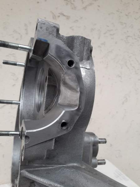

    ciao raga sto facendo per la prima volta un motore per lape...allora dovrò montare 130 polini un po lavorato,carter raccordati,albero anticipato,scarico proma ,rapporti 24/61(penso siano i suoi originali)ora ho un dubbio per quanto riguarda il carburaore,al momento monta un 16/18 ma a mio avviso sarebbe un po strozzato per questa configurazione...vorei montare il 24 ma non so se con collettore lamellare o normale...se riesco inserisco la foto della valvola...non è perfettissima a mio parere però lascio ai piu esperti la sentenza...altra cosa se la valvola risultasse IMG_7894.jpgapposto va bene lostesso montare il lamellare...grazie

    Quella valvola è buona,lavora su quella per bene e lascia perdere i lamellari almeno per il momento.Ricorda che l'ape ha tutto un altro cambio rispetto alla vespa,con i 24/61 e cambio ape a malapena tiri la seconda.Qui di api elaborate se ne parla poco o niente,ti rimbalzo ad un forum cugino dove troverai pane per i tuoi denti con apposita sezione per ape http://www.et3.it/forum/12-elaborazioni-e-tecnica-ape/

    Solo che ti diranno di montare il lamellare... Vero che le lamelle migliorano i bassi regimi ma è anche vero che si rompono e si sbeccano che è una meraviglia, questo comporta molta manutenzione in più. Con la valvola, tranne tragedie impreviste se va va e via
