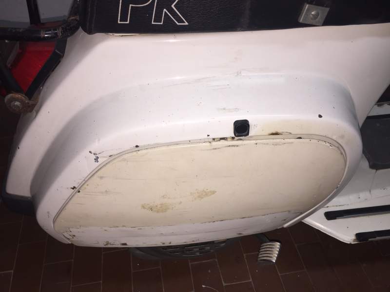

    allora, ieri sera ho fatto i controlli che abbiamo detto. Esternamente ecco la situazione dal lato sinistro (il lato destro esterno è ok) WP_20160706_19_20_45_Pro.jpgWP_20160706_19_20_53_Pro.jpg. L'ho fatta vedere ad un mio amico carrozziere (vespista incallito pure lui), abbiamo tolto sella e serbatoio, con una pila abbiamo dato un'occhiata all'interno e qui la sorpresa....
