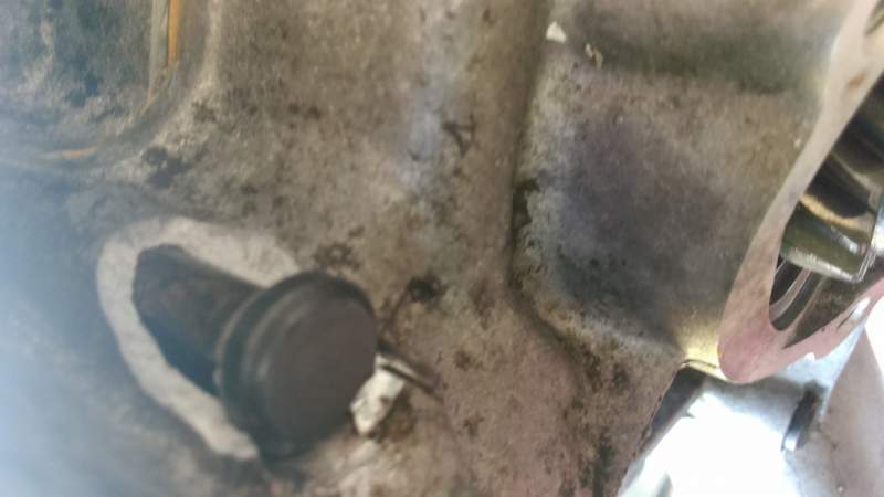

    Luce stop vespa 50 special
    Buongiorno ieri sera tornando a casa ho rotto il fanale posteriore (solo la plastica)... Ora prima di comprarlo volevo sapere un paio di cose: 1 posso comprare la plastica bianca? (é regolare?)... 2 se compro il fanale et3 ha 2 porta lampade (una per lo stop) giusto?

    Ok grazie per la tempestività.... Ma l'interruttore come va collegato ma sopratutto come va montato sulla vespa(devo fare qualche modifica o è già predisposta?)

    è già predisposto il pedale, smotalo e con l'interruttore in mano capirai! Più facile a farlo che a spiegarlo
    evita.. infatti la special se colleghi lo stop... non dà sufficiente corrente e più che accendersi la lampadina dedicata allo stop si spenge praticamente tutto! Ovvero il carico è tale che le lampadine si accenderanno appena appena, e praticamente sarà come se fossero inutili lumicini invisibili....
    per montare lo stop serve accensione primavera cono 19 e volano APE simil primavera (identico ma in lega leggera infatti l'ape ha lo statore Primavera con luce di stop quindi, bi -luce faro anteriore oltre alla posizione cioè tre luci anzichè due nel fanale ed un volano leggero)
    devi ricablare mezzo mondo, cambiare lampade, interruttore al pedale e via discorrendo, si fà ma...
    và saputo fare e di pezzi alla fine costa un botto!!!
    potresti essere tentato di rimediare una accensione completa primavera, ma in vero il volano da 12,9 Kg della primavera non và bene, pesa più di me infatti.... spacchi don la modifica e sei fermo se hai il 75cc....
