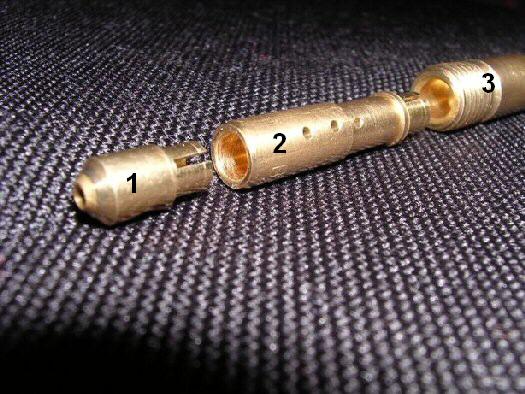

    Re: Che tipo di getti son questi
    In foto il numero 1 è il getto massimo,il numero 2 è l'emulsionatore ed il numero 3 è il freno aria
    poi per quel che riguarda il getto minimo,se non ricordo male è un solo pezzo e non ci dovrebbero essere problemi una volta scelto il numero che si vuole.
    Perfetto. Quindi il getto è la coda...
    Scusa pensavo che ero stato chiaro. si il getto è la coda
    Questa è una coda
    mentre quello che serve a te è un getto del massimo.
