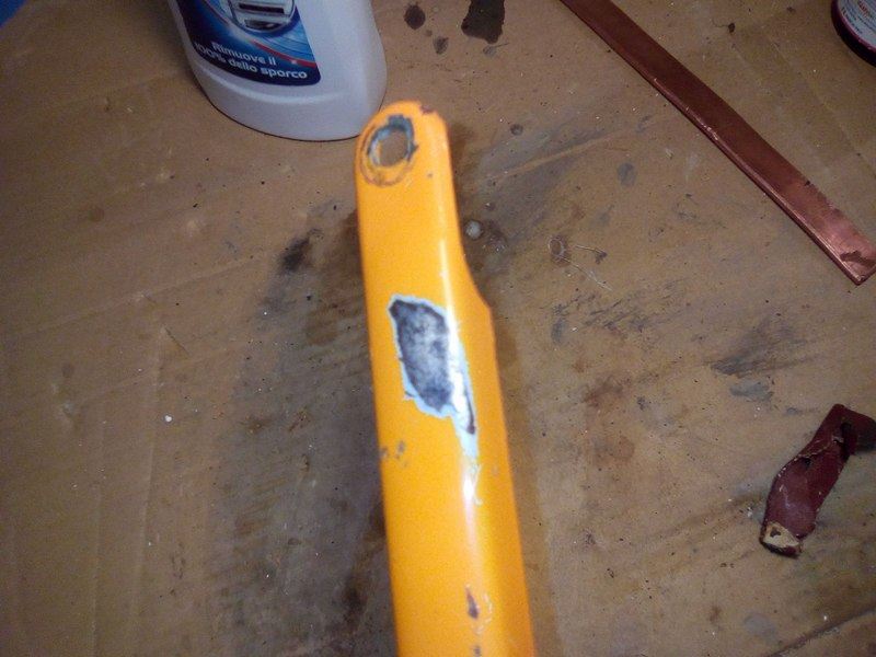

    Ciao a tutti,
    ho un piccolo problema ma sono giorni che mi arrovello e non trovo soluzione e per questo chiedo a voi .
    Come da foto, uno degli inserti filettati per attaccare il porta ruota di scorta della mia special del 70 è caduto da qualche parte probabilmente nel tunnel...
    Considerato quanto cosa una rivettatrice per questi inserti (che userei una volta sola) e che non conosco nessuno che me la possa prestare, vi viene in mente qualche alternativa?...
    mi rendo conto di non avere aperto una discussione particolarmente esaltante ma non ne esco vivo ...
    grazie a tutti
    ciao
    Daniele

    ti conviene andare in un'officina a farti montare un inserto filettato (possibilmente a testa ridotta)
    magari l'inserto compralo tu in ferramenta (prendilo zincato non inox, altrimenti fai fatica a trovare chi te lo monta)

    Mi viene in mente un'altra soluzione, un pò meno pratica ma fattibile:
    fori con una punta grande quanto un dado della misura di quello che ti è "caduto" dentro, con una vite lo tieni e lo infili nel foro praticato, poi saldi con dei punti di saldatura il dado, sviti la vite e con la molettina ripiani il tutto, ritocco di colore et voilà hai risolto!!!
    Così riavrai il dado incassato e non ti cadrà più

    quindi, per un M8, un bel foro da 15....
    più la riverniciatura...estesa (saldare brucia la vernice)...

    In carrozzeria li usano normalmente, in 2 minuti te lo mettono

    in effetti, a tunnel smontato, la Piaggio fa come dici tu (dado saldato)

    Esatto.. ed è per questo che nel foro rimasto non si vede l'occhiello (se si chiama così) dell'inserto al di sopra della lamiera.. Grazie bigmario, avevo immaginato anche io di provare a fare una cosa simile ma come dice sartana mi sa un pó troppo laborioso e spprattutto rischioso per la vernice per un lavoro da 2 minuti.. Dovrò arrendermi e chiedere un piacere in carrozzeria.. Grazie comunque a tutti..

    nella foto che hai messo, in alto, l'inserto filettato a sinistra (vista in sezione verticale) è quello giusto (a testa ridotta - FTR/C) per non avere troppo spessore della testa - gli altri lasciano più spessore che, in caso di accoppiamenti piani, può rompere le scatole

    Hai già risposto alla mia domanda successiva!! Quindi inserto a testa ridotta!! Grazie mille!!
