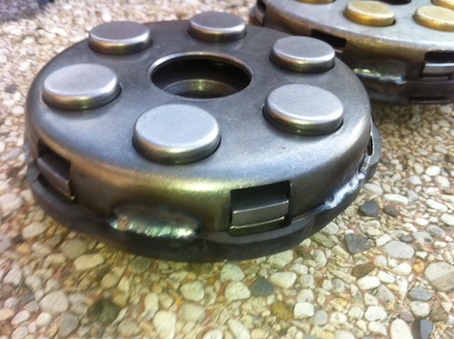

    Motore assemblato, montato e provato! Va benone, l'unica cosa che avevo da chiedervi è in merito alla frizione. Ho una frizione a 6 molle, ho preso il kit di revisione con le molle rinforzate e l'anello di rinforzo. In questo momento non monta l'anello di rinforzo perché io e mio papà non abbiamo idea se e come andrebbe saldato e in che punto della frizione. Con le molle rinforzate dite che tenga lo stesso o va per forza messo l'anello? Sapete come si faccia?

    Le molle rinforzate servono ad evitare lo slittamento dei dischi.
    L'anello di rinforzo serve per non far esplodere la campana,indipendentemente dai dischi e dalle molle che usi.
    Per il resto,ci sono le immagini https://www.google.it/search?q=campa...w=1366&bih=667

    E in che modo va saldata?

    Piu o meno così lasciando lo spazio per far lavorare i dischi senza problemi.Il rischio di lasciare la frizione senza anello è che un giorno mentre viaggi tranquillo e beato senti un bel crack e si blocca tutto...il colpevole è questo e la cosa non è simpatica.A volte si fanno seri danni.Almeno la metà dei px non originali sui quali ho messo mano,avevano crepe sulla campana che a breve sarebbe esplosa.Non per gufare ma è un accessorio utile.Per saldarlo,tig-mig o elettrodo se hai una buona mano.

    ti consiglio anche io di rinforzare la campana! se non vuoi/puoi saldare l'anello, ne esistono di già pronte :)

    Ho già comprato l'anello in precedenza, non ci possiamo arrendere così, noi ci proviamo, sperando solo di non combinare guai
