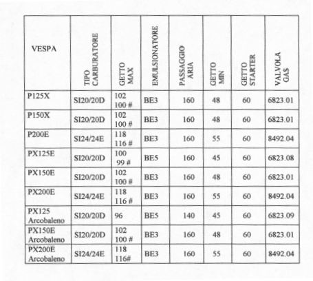

    Secondo me le 150 che vengono scatalizzate hanno solo due configurazioni che mandano la vespa al massimo della sue piccole potenzialità, preservando il rischio di scaldate o altro
    La prima è la classica:
    Massimo: 160 BE3 100
    Minimo: 48 - 160
    ghigliottina 6823.1
    La seconda è:
    Massimo: 150 BE5 100
    Minimo: 160 45
    ghigliottina: 6823.9
    La seconda proviene da un centro per le revisioni ed è stata controllata con valori al banco di CO, ma probabilmente sembra la più vincente per via anche del clima dove è stata provata.
    Comunque ho riprovato diverse volte e ci sono minime differenze, che secondo me non sono tali da far variare dalla prima, che resta comunque la migliore.
    La seconda variante si trova anche su un estratto dell'orto che metto in calce. Provai la secondo perchè a manetta, la candela non riusciva a colorarsi in maniera decente, poi ho scoperto essere l'olio che non faceva colorare la candela, ma la vespa andava benissimo. Ho scoperto sulla mia pelle che gli olii attuali semisintetici funzionano benissimo ma falsano un pò la lettura della candela, tutto qui. Ho provato con due litri della vecchia Eni MIX e la candela si colora perfettamente anche al massimo dopo una tirata di terza marcia.

    Ti ho postato in una foto dell'orto la configurazione vespa px 125e quella a cui tu fai riferimento se togli il catalizzatore e la carburazione è una sola
    140 be5 96 al massimo
    140 45 al minimo
    6823.9 la valvola gas detta ghigliottina
    Non ci sono alternative decenti per la 125.
    Fatto questo la vespa deve essere carburata con la vite miscela dietro al carburatore e ci sono tante guide. Se non sai chiedi e ti sarà detto.
    il kit in vendita non è per la tua vespa ma per una 150 con le puntine platinate
    Mauro

    Scusa Mauro, puoi spiegarmi perché allora le non catalizzate montavano il getto del massimo da 98? Secondo me il 98 dovrebbe essere il punto di partenza, poi si può salire o scendere a seconda di quello che dice la candela.. a patto che sia del grado termico corretto... e quindi verosimilmente una 7 NGK o equivalente.
    Matteo, non credo sia necessario comprare sedici euro di kit quando ti servono due getti ed una ghigliottina (tra l'altro alcuni non la cambiano e dicono di non avere problemi)! I getti costano due lire... Comprali e fai qualche prova candela!!!
    VRista Senior
    Sep 2012
    Roma
    701
    13
    Re: Problemi carburazione Vespa PX 125 2001
    Citazione Originariamente Scritto da bart.found Visualizza Messaggio
    c'è una foto dell'orto sopra per i vari carburatori usati
    le 125 elettroniche con mix usano il 96
    spesso Piaggio per quelle prive di miscelatore aggiungeva 2 punti al massimo, tutto qui.
    ci sono molti estratti di manuali stazione di servizio pure in giro e lo puoi evincere anche da li

    Citazione Originariamente Scritto da mauro_sarno76 Visualizza Messaggio
    sopra ho postato io una foto pure.

    Per scatalizzare la vespa e passarla da Euro 1 a Euro 0, ho seguito una tabella visibile anche nelle immagini di internet, e cioè:
    http://www.vespaforever.net/tabella_file/tabca.jpg
    sto seguendo dove riporta PX125E, il getto massimo dice 99 se con miscelatore ma per ora possiedo il 100, spero andrà bene ugualmente, poi la ghigliottina ho provato sul sito SIP ma nel momento dell'acquisto mi appare l'avviso che devo raggiungere una spesa totale di 40 euro, cosa per me impossibile da fare. Non sapendo a chi rivolgermi ho telefonato il magazzino della Piaggio e mi hanno confermato di avere il pezzo, purtroppo non gli risulta più quel codice in tabella (forse troppo vecchio), non gli risulta nemmeno il tipo di carburatore, mah, però mi ha garantito che la ghigliottina è per Vespa Piaggio PX125E anno da 81 a 95 e il costo è di 16 euro e invieranno il componente al centro Piaggio piu vicino a me.
    Se conoscete qualche negozio dove poter acquistarlo a molti meno soldi sarò lieto di ascoltarvi, io mi trovo vicino Roma.
    I getti seguendo la tabella indicano Freno aria 160 emulsionatore BE-5 e getto massimo 99 è corretto?
    poi il getto del minimo indica il 45 (che tra l'altro era già montato da origine).
    Ora ho montato la ghigliottina numero 4 presente nel kit ma mi fa candela color nocciola solo con vite regolazione miscela tutta avvitata, e son sicuro che non va bene come settaggio.
    Se mi trovate dove acquistare il pezzo a poco poi la Piaggio quando mi chiamerà non andrò a comprarlo e terranno il pezzo in negozio.
