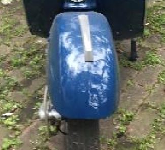

    Complimenti per il lavoro ed i risultati,complimenti pure per la Vespa. Il copertone anteriore è per caso quello di quando è uscito dalla fabbrica? Mi sembra e non sembra quello della Ceat,se non l'avessi buttato lo avrei ancora.
    Fa piacere anche vedere dettagli del genere a volte.

    La gomma anteriore è una caciotta , la vespa è stata recuperata da un sottoscala ed è stata restaurata, il restauro però non è ancora stato completato, l'amico che mi ha lasciato la vespa ha preferito procedere prima con il motore.
