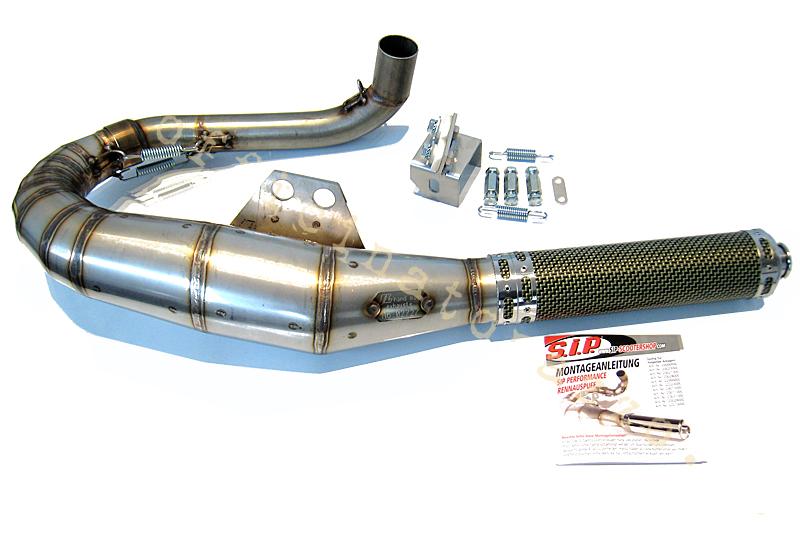

    Buonasera a tutti. Allora mi sa che ho un problema con questo motore. É configurato così!
    102 polini (travasi raccordati al carter)
    19/19 con collettore lamellare polini
    Primaria 22/63
    Padellino sito
    La vespa non fa più dei 75 e la quarta non la tira benissimo, l'anticipo è regolato a 17 gradi. Lo squish lo devo ancora misurare. Secondo voi ci può stare come velocità massima 75km/h? Ah le prime 3 marce le tira. Molto bene! L'unica cosa strana che ho visto è nel gt. Forse ha preso una leggera scaldata. Attendo pareri da tutti gli appassionati :)

    forse hai la marmitta intasata , se cambi il padellino di sicuro qualcosa in velocita la recuperi

    No la marmitta è nuova

    di che vespa si parla? Prova con un'altra marmitta, magari fattela prestare se conosci qualcuno. Forse il getto da 98 con quella marmitta è esagerato, prova a scendere e vedi come va

    Il proprietario vuole il padellino per non avere problemi con le fd. Comunque è una special con cerchi da 10. Ho misurato ora lo squish 0.95! Forse è un po' basso. Glielo posso anche alzare con una guarnizione più alta però già non prende abbastanza giri. Possibile che abbia già perso compressione con 3000km? Mah

    onestamente il 98 come getto max mi sembra veramente grande, non sono pratico di collettore lamellare ma mi sembra di ricordare che chiami qualche punto in + sulla caburazione.
    Il filtro c'è?
    la velocità comunque se è presa con il gps non è tanto fuori dalla norma per la configurazione

    Si il filtro c'è! Mah ho fatto la prova della candela e non sembra esageratamente grassa. La velocità è di tachimetro comunque. In questi giorni faccio la prova con il gps
