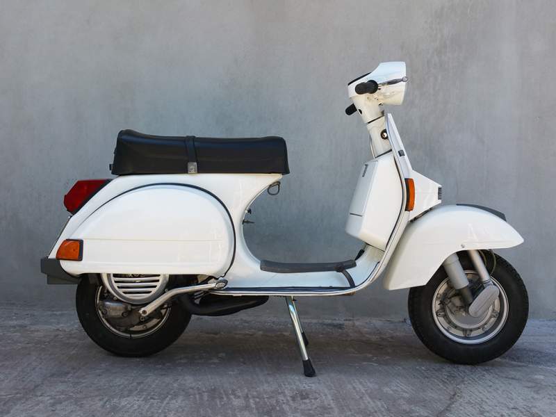

    Salve a tutti,
    ho acquistato un motore VMS1M Vespa 125 ETS mancante di carburatore, che devo pertanto acquistare nuovo.
    Qualcuno sa dirmi quale č la configurazione originale del carburatore Shbc20 montato da Piaggio sulla vespa 125 ETS?
    Non sono esperto di tali carburatori, e avrei necessitā di sapere come configurarlo a livello di getto massimo, minimo e/o altri.
    Grazie mille a chi vorrā aiutarmi
