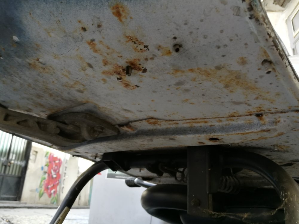

    Ciao ragazzi P200E conservato, mai toccato, nelle seguenti condizioni, che fareeste ????????
    Restauro o conservativo................Aiutooooo

    Mai toccato non credo proprio, anzi.
    Si vede che è stato riverniciato almeno parzialmente, in maniera anche piuttosto brutale e senza smontare nulla.
    Numerosi particolari mettono in luce numerosi interventi sulla tua Vespa:
    - viti cavalletto verniciate;
    - colature di vernice sulle strisce pedana e nella zona sotto al bauletto retroscudo;
    - rivetti a strappo sui terminali delle strisce pedana; considera che su una P200E come la tua ("ganci esterni") i terminali - sia lato scudo, sia lato posteriore - devono essere fissati con chiodi ribattuti, la cui testa è nel terminale stesso; qui invece sono stati sostituiti con rivetti, per giunta lato scudo le teste sono poste esternamente e risultano verniciate!
    - sulla parte superiore dello sportello del portaoggetti c'è quella che parrebbe una sbavatura di vernice;
    - le spie sul coprimanubrio sono invertite: la verde va a sinistra, l'arancio a destra; questo potrebbe essere anch'esso indizio di un riverniciatura;
    - il blocchetto di contatto è uno Zadi, dunque non di primo equipaggiamento;
    - la scritta sullo scudo è della serie Arcobaleno.
    Come puoi vedere, la tua Vespa ha subito diversi interventi e per molti di questi sarebbe impossibile definirla un "conservato". Ci sono evidenti tracce di ruggine, anche al di sotto dello strato esteriore di vernice.
    I cofani appaiono riverniciati e pare di vedere un po' di stucco affiorare dai graffi.
    Per queste ragioni, vista le necessità di intervenire efficacemente sulla ruggine, io non avrei dubbi e provvederei ad un restauro complessivo.

    Grazie mille Marben,
    ho notato tutto quello che hai evidenziato e devo dire che credo tu abbia pienamente ragione. Il conservativo non avrebbe senso e di fare un restauro ...... conosco bene costi e impegno e la cosa non mi entusiasma. La volevo acquistare per 2500 credo mi abbia salvato.Grazie infinite������

    Quoto pienamente Marben, io andrei di restauro, sopratutto per analizzare bene quella ruggine che in alcune parti si vedono!!!

    Marben è sempre un grande, una verniciatura non perfetta, azzardo dicendo che secondo me è anche carica di stucco. Visto che hai scoperto la magagna io proverei ad offrire 1700,00 euro per magari chiudere a 1800,00 - 1900,00. Da una verniciatura simile è lecito aspettarsi delle sorprese.
