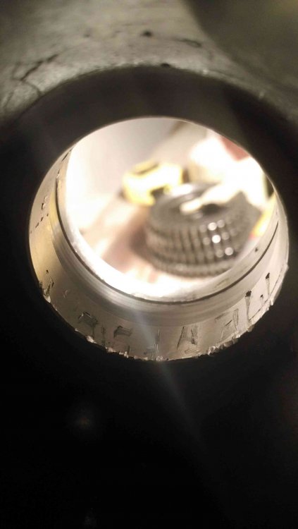

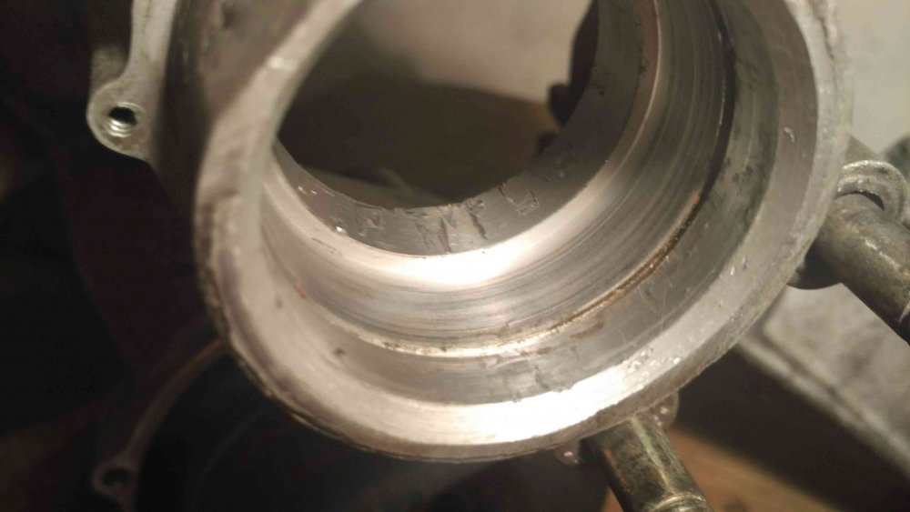

    smontando il miscelatore, ho visto che l'ingranaggio pompante viene fuori ma è come si vede nella figura..... possibile che la parte che ha gli oring (quella in cui si inserisce l'ingranaggio appunto) rimanga dentro e vada tolta con delle pinzette?

    Sì, ma evita pinzette. Devi svitare la vite dietro (testa combinata esagonale / taglio), dopo averla liberata dalla piastrina di fermo.
    Facendo leva delicatamente nel foro stesso, puoi provare a sollevare il cilindretto. Puoi tentare anche con un tassello di plastica.
    Niente di metallico, la sede deve restare perfetta.
    Inviato dal mio Siemens S62
    VRista Junior L'avatar di scr@mble
    Jul 2009
    Grosseto
    55
    195
    Re: PX 125 Con miscelatore..... Fumosità fastidiosa...
    Ah, ok!!! ora ho capito ancora meglio.....
    Grazie mille! Faccio pure questa verifica!

    Pregherei Scramble di fare un po' di foto delle varie parti, magari pazientando un poco prima del rimontaggio, così da poterlo consigliare nella maniera più efficace possibile.
    Una prima verifica visiva si può fare sull'ingranaggio del pompante: se ha denti smussati, questi indicano la versione (ovvero la motorizzazione cui sono destinati).
    Vedi qui: http://old.vesparesources.com/13-off...l=1#post954065
    In realtà credo che su un pompante del 1982 questo metodo di identificazione non fosse ancora in uso, nel caso faremo un paio di misure.

    Si si, lo spioncino c'e' ed e' nel punto in cui lo hanno tutte.
    tra l'altro, fra i vari difetti che ho dovuto sistemare, c'era anche il serbatoio dell'olio incrinato, che ovviamente perdeva ed andava a finire sopra alla marmitta. Ne ho approfittato per sostituire il tubo della benzina (che non era conforme) e quello dell'olio, che era vecchio ed imporrito.
    per quanto riguarda lo smontaggio del miscelatore e le foto che mi hai chiesto, Marben, provvedero' a meta' settimana nuova, visto che finalmente arriveranno le sospirate ferie e e potro' dedicarmici h24....
    Grazie comunque a tutti per l'aiuto che mi state dando!!!
