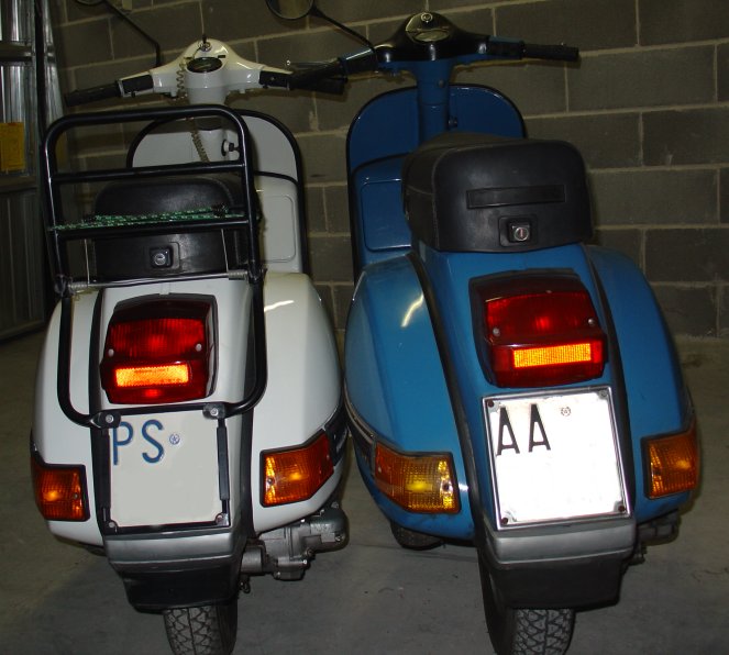

    a Luigino è un opera d arte, adir il vero è proprio la gemella della mia...
    ma le selle sono blu??????????
    dove hai preso la biposto???
