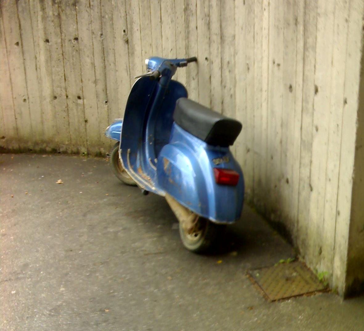

    Ciao a tutti sono un nuovo utente,
    volevo chiedervi 2 cose:
    la prima sull'impianto elettrico della special, l'ho cambiato sia l'impianto che il devio luci (comprati da zangheratti) e non funziona niente, ho seguito gli schemi e tutto ma proprio non funziona.
    la seconda riguarda il cambio:
    la prima entra ma le altre marce no, si blocca la leva (l'ho lubrificata e cambiato cavi e guaine ma proprio non entrano le altre 3 marce
    Grazie a tutti quelli che mi aiuteranno
    PAolo

    Ciao Paolino, benvenuto su VR.
    Per l'impianto l'unico consiglio che mi viene da darti e che devi metterti li con pazienza a ri-controllare il cablaggio assicurandoti che sia tutto a posto, non vedo altra soluzione.
    Per il fatto delle marce. Cosa e' che non va bene?
    Prova a sconnettere i cavi comando, quando sono staccati prova a girare la manopola al manubrio e se quella gira bene allora prova a far entrare le marce a mano agendo sull'asta di comando sotto al motore. Per farti la vita piu' facile metti la vespa sul cavalletto e appoggia la coda su qualcosa in modo che la ruota posteriore sia sollevata da terra, con una mano metti le marce e con l'altra fai muovere la ruota per facilitare l'entrata delle marce.
    Dopo dicci le tu impressione e vediamo il da farsi.
    Buon lavoro.
    eccomi
    Il cambio non ne vuole sapere di funzionare neanche da sotto, entra solo la prima, per l'impianto elettrico provo ad allegare delle foto perchè non mi ritrovo con gli schemi
    grazie ancora per l'aiuto
