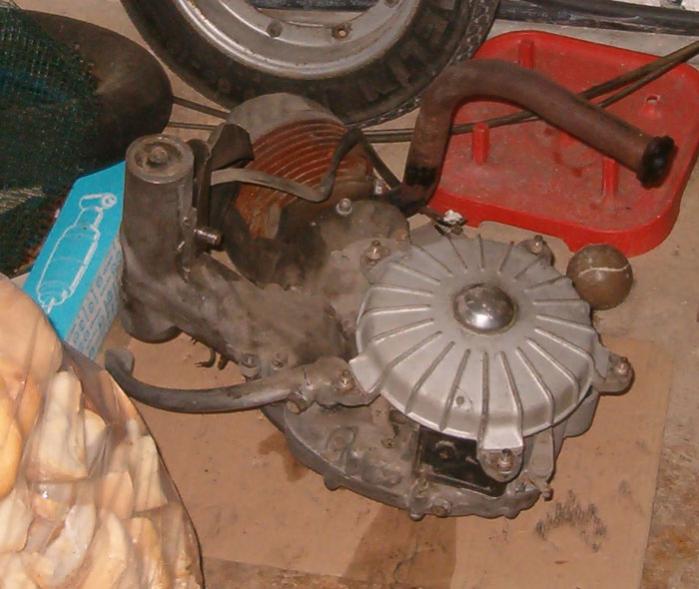

    il motore e' funzionante poi quando lo apri c'e' sempre qualche sorpresa
    clerville
    65
    14 768
    37
    operazione bucato
    clerville
    65
    14 768
    37
    il pistone era il secondo montato (54,4) e aveva un segmento grippato poi le solite cose dischi frizione,paraoli,cuscinetti ecc.

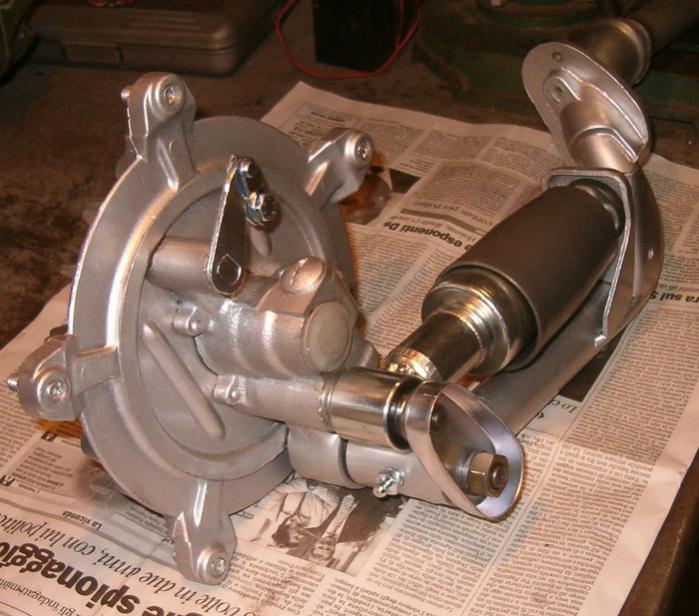

    restauro forca anteriore

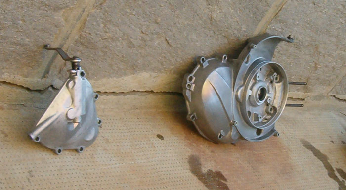

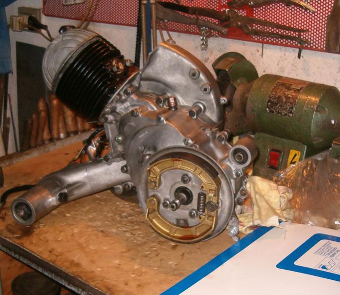

    motore restaurato e finito pronto da montare

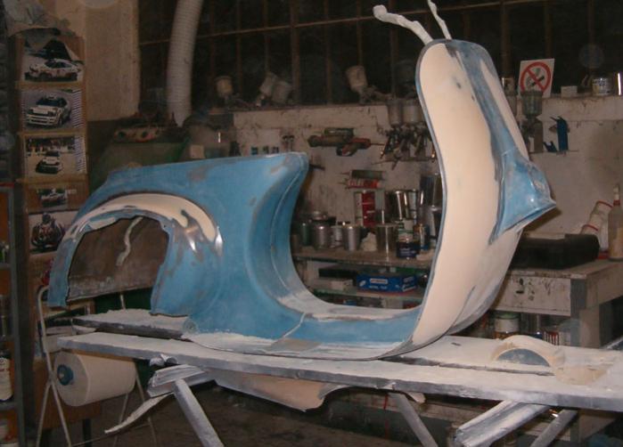

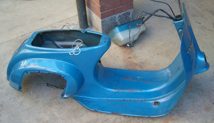

    nota dolente: la carrozzeria
    dato che posso solo 1 ora serale e 4 al sabato mattina non e' che si vada molto avanti...
    comunque da sabato sono in fondo e ho gia' passato con la 500 3/4 di vespa.
    in questa settimana spero di finirla e soppratutto di convincere S.Mauro (il carrozziere) di verniciarla!
    alla prossima
    ciao a tutti

    Una domanda che volevo fare da tempo: Ma i carter come vanno restaurati? C'e qualche modo particolare èer riportarli a nuovo? Elaboro ma la forca anteriore l'hai verniciata tutta di colore alluminio?(ovviamente tranne l'ammortizzatore)..
    Mar 2005
    Provincia MI
    16 578
    Ottimo lavoro Ele!
    Ricordati però che il parapolvere dell'ammortizzatore sull'ET3, come sul PK50S/XL, va nero.
    Inoltre la vitona che chiude la sede del rinvio contachilometri non va verniciata, come mi sembra di vedere.
    Anch'io sto procedendo, moooolto lentamente per la verità, al restauro conservativo della mia ET3 chiarodiluna del 1981...
    Avrei dovuto far zincare la levetta della camma del freno anteriore, ma per un pezzo solo mi sembrava assurdo procedere alla zincatura, ed ho fatto così:
    - carteggiatura
    - 1 mano di zincofilm spray
    - 1 mano di vernice effetto cromatura (incredibile, ho trovato un'applicazione per una vernice altrimenti inutile, visto che con la cromatura ha ben poco a che fare.....)
    L'effetto ricorda quello di un pezzo zincato, risultato discreto, ma non bello come il tuo, zincato come Piaggio comanda.
    Certo che era comunque un bel conservato!

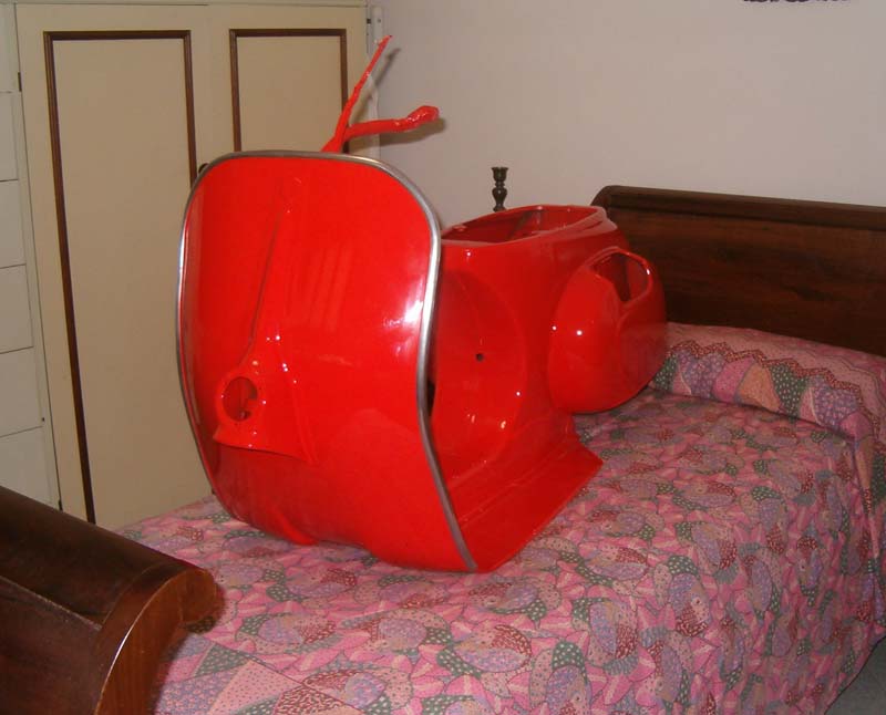

    intanto venerdì sera nel forno brillava di luce propria:
    clerville
    65
    14 768
    37
    montato bordo scudo (€.5)
  24. #24
    Bella...Propio bella...
    Mi hai convinto...
    Anche io faccio la mia rossa...
    Anche se non è una anni 70...cmq...va bene lo stesso...

    Davvero bella e bella anche l'idea di poggiarla sul letto!!! Complimenti!!
