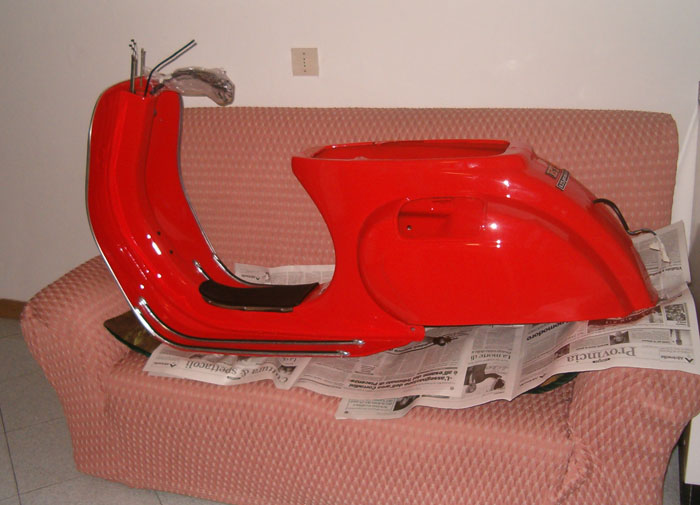

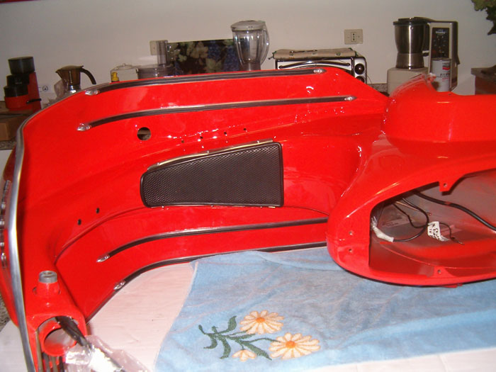

    montaggio cavalletto,freno posteriore,guaine nuove,impianto elettrico,puntali e strisce (€.20 della olympia non sono male)

    montaggio parafango (€.25 nuovo), clacson,scritta ecc.

    incollaggio moquette nuova e scritte posteriori

    Pure da sotto mo, e pure senza mutande sta! Mo che la vede Gaetano, senti che musica!

    montaggio anteriore, (con la vite del contakm nuova che e' finalmente arrivata x la gioia mia e di Marben!) ecc.
