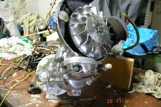

    Io ho sempre lucidato con dischi di feltro, trapano e pasta abrasiva cromar, seguendo sempre la stessa procedura, cioè eliminazione dei graffi, carteggiatura ad umindo con grana media e fine. due passate di cromar a secco e altre due diluite con petrolio bianco. Lavaggio finale con sgrassante o sapone per i piatti e poi una mano di cera protettiva per carrozzerie...
    ecco il risultato: :wink:
    Non c'entra niente col "pezzo di manubrio" che si intende nella discussione, ma ha a che fare sempre col manubrio... :D
    di proposito una foto in penombra, per far capire la lucentezza nel contrasto di luci, la qualità delle foto fa un po' schifo, ma ho solo queste...
    Ps: il pezzo è stato lucidato almeno 3/4 mesi fa, ma è ancora così come si vede. Per adesso non lo sto montando perchè dentro devo togliere un altro po' di materiale, altrimenti mi va tutto a massa...

    azz...ma come hai fatto per il volano? a mano, dentro le alette una per una?

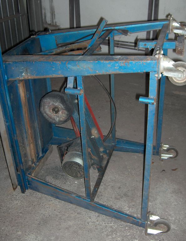

    Ecco il famoso motore e circolare,ora capite il perchè sto cercando un albero con puleggia per realizzare un banco solo per lucidare senza rischiare qualche parte del corpo.
