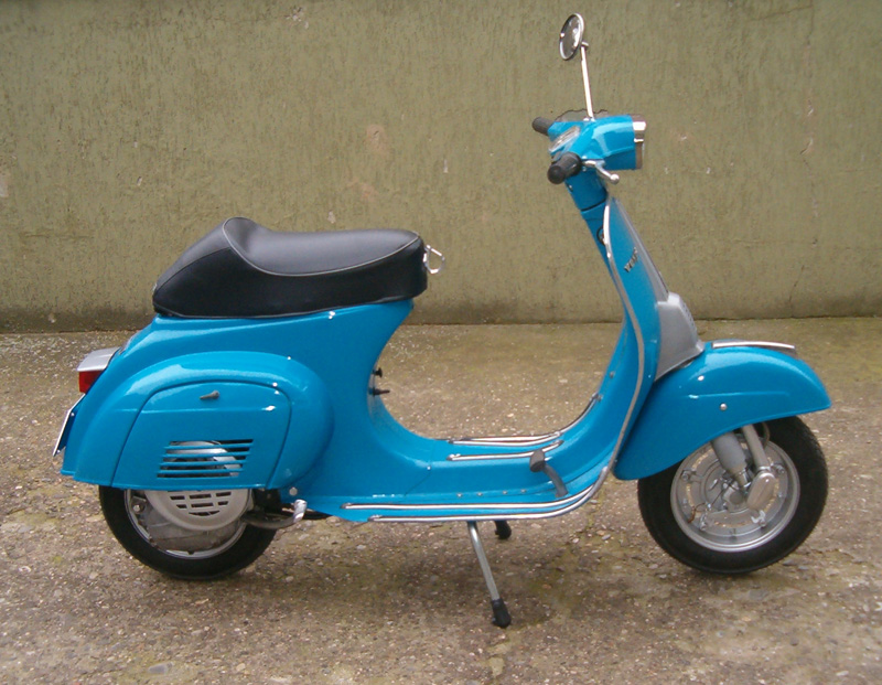

    Credo solo opera di ritocchi e verniciatura. E' veramente bravo.....

    Citazione Originariamente Scritto da signorhood
    Ma l'hai riverniciata o è solo opera di ritocchi e lucidatura?
    solo ritocchi con vernice a campione;di verniciatura totale i cerchi e il copriventola e ..........niente CIF :wink: :wink: :wink:

    finita con polini75 (80 euro) marmitta sito (50 euro con collettore) collettore da 16 (10 euro) carburatore 16/16 (20 euro usato)

    dopo aver fatto zincare i componenti,sostituito l'ammortizzatore anteriore (25 euro, non lo pago mai uguale) smontato e rimontato il tutto

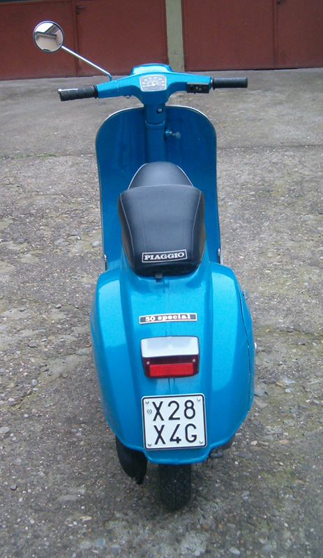

    eccola pronta x nuove avventure,mi spiace solo di averla bucata x mettere la targa (x porta targa ho adattato un porta dell'et3)

    La vespa non e' stata sverniciata, ma trattasi di un restauro conservativo.....di carrozzeria
