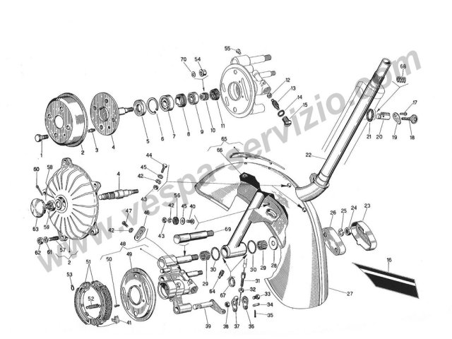

    ragazzi in questa foto:
    http://www.vespaforever.net/Public/d...ango,Mozzo.jpg
    affianco alle gabbie a rulli ci sono 2 rondelle (figura 30)
    io non le ho trovate sapete dirmi a cosa servono??

    sono gli or

    O-ring - Wikipedia
    anche se quelle a protezione degli astucci a rulli sono "a labbro" e non a sezione circolare

    ook perfetto
    dall'esploso non si capiva che è di gomma..

    Sono daccordo con Sartana.
    Smontando le mie, ho trovato l'OR sull'esterno e questo paraolio dal profilo "a labbro" sull'interno, fra l'OR e il cuscinetto a gabbia.
    Fra l'altro nella sede non esiste alcun "fermo" quindi i due cuscinetti dovrebbero, almeno in teoria, poter entrare da una parte ed uscure dall'altra senza rompersi.
    Se non hai un estrattore per cuscinetti, il metodo che hai utilizzato quasi sicuramente li danneggia irreparabilmente.
    Quando li rimonti, ti consiglio di utilizzare un bullone con due rondelle: da una parte (quella da cui "tiri") ne metti una grande abbastanza da fare battuta sulla forcella.
    Dall'altra (quella da cui "spingi" il cuscinetto) ne metti una che abbia diametro appena inferiore (non più di 1 mm) del cuscinetto. Con un bullone avvitando non fai altro che "tirare" il cuscinetto in sede.

    Ecco i paraoli di cui parlavo, quelli fra gli OR ed i ciscinetti a gabbia.

    ma poi ragazzi sugli esplosi ci sono solo gli or..
    io i paraoli non li vedo..

    Se osservi bene, il numero 67 indica i due paraoli, che vanno a''interno dei due OR.

    non lo avevo visto...
    allora in ordine va messo un pò di grasso nella sede..
    poi ci mettiamo le gabbiette a rulli..
    successivamente i paraoli e infine gli anelli or..
    giusto?
