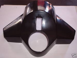

    Piccolo problema con la mia piccola Pk 50s
    In poche parole il vecchio proprietario ha fatto un incidente e ha cambiato manubrio, mettendo su quello della Pk 50.
    Guardando qualche foto in giro, ho certamente notato il foto rettangolare posto sopra il tappo contachilometri..
    A cosa serve precisamente? Vi è una protezione di plastica?
    Adesso mi chiedevo: è possibile modificare il mio manubrio in modo tale da evitare di comprarlo?
    Allego foto,
    grazie immensamente a tutti :D

    Non lo modificare, che trovare un coprimanubrio di pk 50 senza frecce originale è difficile. Piuttosto spendi pochi € e prendine uno nuovo con i fori già fatti (servono per la spia delle frecce e dell'abbagliante)

    La base del manubrio, quella che si attacca alla canna dello sterzo con le leve e' uguale per la maggior parte dei PK, quindi nel tuo caso hanno messo il COPRIMANUBRIO di una senza frecce, io ti consiglio di fare cosi:
    compra usato o nuovo (si trova ancora) il coprimanubrio del modello con le frecce, lo fai verniciare dello stesso colore, dopodiche' poi vendere quello che monta ora, perche' il modello che hai e' piu' difficile da trovare rispetto a quello che stai cercando.
    Addirittura se hai fortuna potresti trovare qualcuno che fa uno scambio.
    Ti servono questi due.
    spia per le frecce
