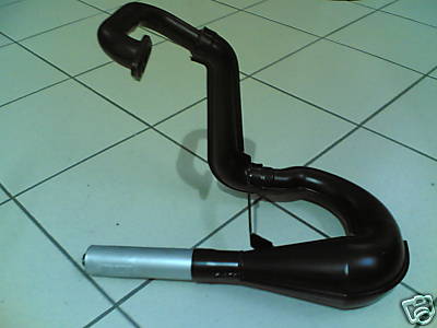

    Ho scoperto casualmente che un negozio di articoli auto moto storico del paese in cui vivo ha ancora in magazzino 3 di queste marmitte Proma
    ma col silenziatore dorato.
    Conoscete questa marmitta, rende in velocità max?
    Mantiene la resa ai bassi giri?

    A occhio non si vede niente e quindi esprimersi in tal senso non lo vedo giusto.
    Le giuste risposte te le può dare solo chi l'ha provata.
    un vantaggio certo di questa marmitta è che ti consente di tenere la ruota di scorta.

    Provata e direi ottima...
    Allunga un pelo di più della classica polini banana... e poi ha un suono unico!

    provate entrambe da nuove... e sulla stessa vespa con lo stesso settaggio la proma mi allungava 5 km/h in più al max...
    waoh!
    ma ai bassi regimi : la differenza?

    Già vorrei saperlo anch'io,
    perchè la Polini banana li rende molto bene
    mentre quella Proma ho paura che li svuoti molto.

    i bassi li svuota un pò di piu di una polini... ma ai medi è davvero ottima ;)
