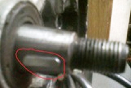

    intanto bisogna vedere se il volano viene via quando lo sviti.poi se controlli l albero motore(cioé quel tubo dove si invila il volano) ci dovrebbe essere un pezzettino di metallo incastrato in una sede.controlla se é integro e magari dopo quando hai tempo posta delle foto dopo lo smontaggio del volano :)

    all albero motore. cmq controlla la chiave che ti ho menzionato prima.
    cmq quando hai cambiato le puntine avrai sicuramente smontato il volano.quando lo hai rimontato ti 6 assicuratore che nel suo rimontaggio si infilasse correttamente incastrandosi sull albero per mezzo della chiave a mezzaluna?
    Il pezzettino di metallo che intende tocco e' quello in questa foto e non devi girare lo statore, come togli il volnao te la trovi subito davantio senza girare niente http://www.vespaforever.net/Public/d...01102-1804.jpg

    ee, me lo fece il meccanico all'epoca, e recentemente ho controllato il fatto dell'apertura massima al PMS, quindi non so come l'abbia fatto... ok, alfo, grazie alla foto ho capito, qunado ho tempo metto le foto di sicuro, vediamo di far funzioanre bene sta vespa... :)
