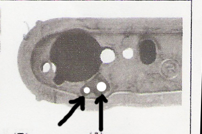

    Citazione Originariamente Scritto da Zanco Visualizza Messaggio
    scusa la mia mega-ignoranza, ma il foro vuole all'esterno del filtro o all'interno propio dul getto?
    Il foro ci vuole dentro il cuoricino del filtro, in corrispondenza del getto di max da 5 mm, e in quello di minimo da 3mm. Non sono sicuro di questi valori però, perchè conta che io l'ho montato da più di due anni ormai
