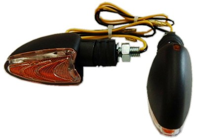

    Chiaramente intendevo alla moto, ho tolto quelle originali , quadrate e lunghe una spanna, che se le rompo mi posso sparare visto che costano un capitale http://images.wemoto.com/full/INDICA...A/10003443.jpg , ed ho messo quelle comprate qualche tempo fa, che sono decisamente più economiche, circa 10 volte più piccole, e fanno il doppio della luce.
    Sono simili a queste http://www.fgmcorse.com/contents/media/77206003.jpg
