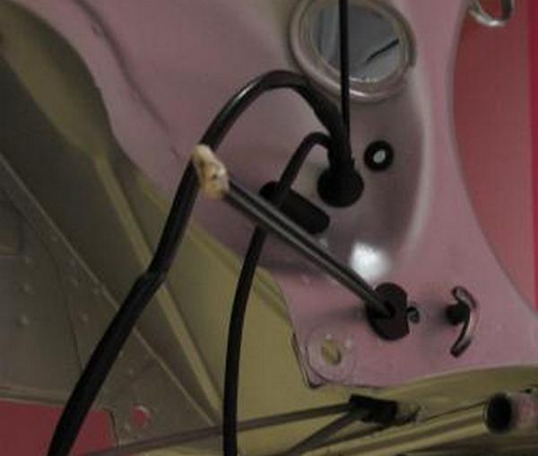

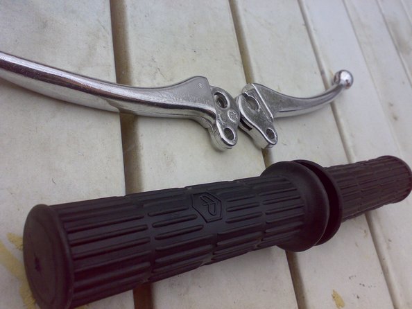

    ho visto una foto i gommini sono loro tranne quello alto a pipetta...
    ma sono tutti messi al contrario...cioè la sporgenza che io ho messo all'interno va all'esterno

    Oggi ho montato il contachilometri , le spie frecce e luci, e la chiave...ho grattato i contatti per i futuri fastom

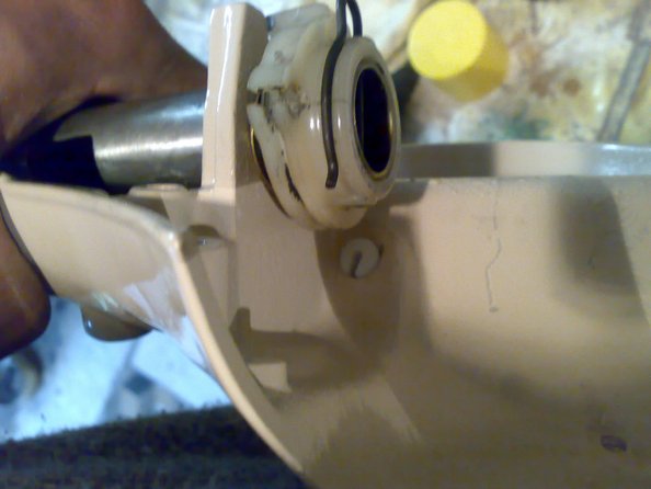

    Il guida cavo battente della guaina ha un intaglio...da che lato devo metterlo ? ora è verso il basso, deve andare verso l'alto mica ?
    Immagine:
    55,12 KB
    Non fa differenza. Tieni presente che se hai la guaina col cavo fisso, come l'originale, la guida va messa dopo ed il taglio serve a far passare il cavo.

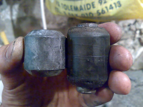

    Oggi aspettando l'impianto elettrico ordinato ho sistemato delle cose che non avevo fatto,.,.
    Caombiato i SilentBlock frontali e posteriore
    non è stato difficile..se penso veramente alla gente che non li sostituisce mi viene da piangere.....
    Si gioca con un asta due dadi e delle rondelle e uno spessore di misura della gomma e uno della misura del carter...
    Ho estratto quello posteriore , ma possibile che sia veramente cosi cotto quello vecchio da essere cosi grosso ??
    Quello più grosso è quello vecchio quello nuovo preso alla piaggio e quello nuovo piccolo
    Non è che hanno sbagliato e mene hanno dato uno di un altro modello no ?? io l'ho messo e mi sembra rigido

    vai tranquillo e quello giusto..........calcola che il vecchio silent ha la tua eta' + o meno ma se lo dovevi sostituire era un lavoro che eseguivi facilmente quando avevi il motore aperto in 2 ma ci riesci ugualmente.........mi e venuto un dubbio controlla l'entrata del perno ammortizzatore
    Anche a me sembra strano, forse e meglio aspettare il parere degli esperti
    Pierluigi

    Mi sembra proprio corto.. Forse di uno scooter automatico (hanno la forchetta degli ammortizzatori più stretta) o degli ammortizzatori anteriori delle small.
    Anzi figurati che solitamente il ricambio originale recente è più lungo..

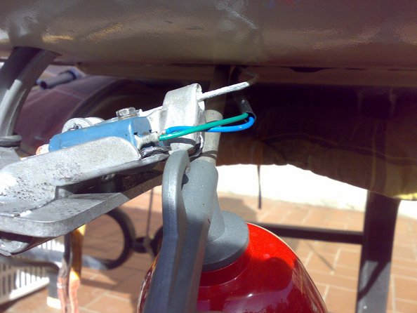

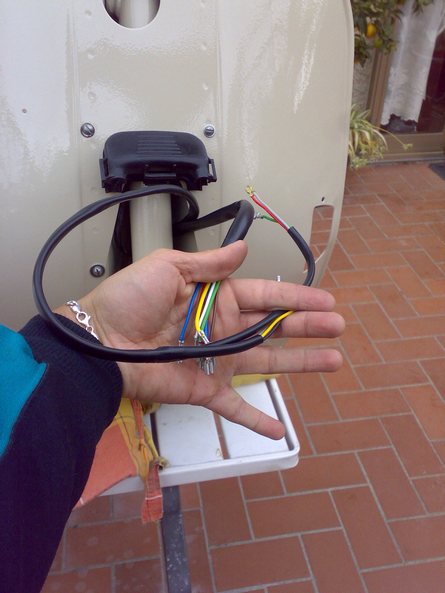

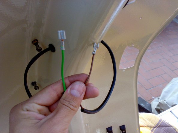

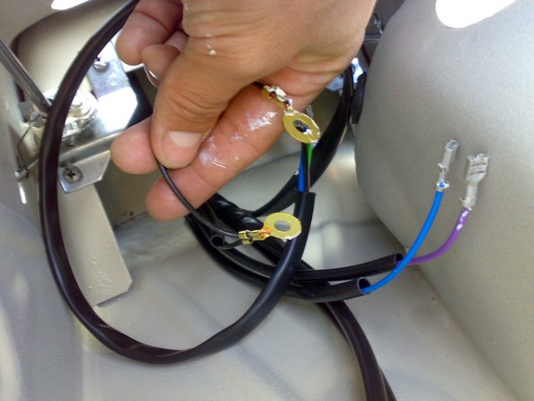

    Oggi è arrivato l'impianto elettrico e subito a capirci qualcosa...allora ho , prima di tutto capito dove è un verso e dove va l'altro
    poi ho fatto passare cavi frecce e faro posteriore, che tristemente mi si è rotto un attacco fastom ..quello nero...mannaggia gli ho fatto una saldatura ma se non dovesse andare lo cambio subito..mannaggia
    poi ho collegato la parte di sinistra e ora faccio passare tutto il resto ..mi affido allo schema

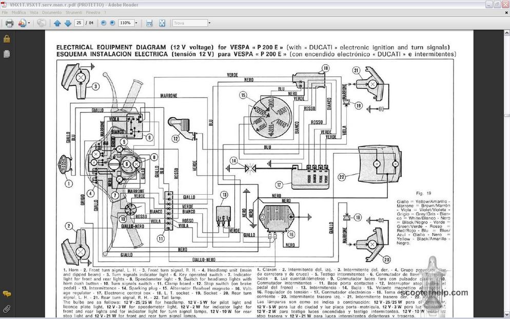

    se ti può interessare qua ci sono gli schemi elettrici colorati...
    Scooter Help - P200E (VSX1T)
    ciao

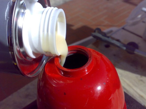

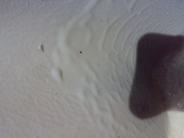

    oggi ho spruzzato nel tunnel il prodotto per conservare...è una figata...dalle mani non viene via nemmeno con lo sgrassante per i piatti....
    l'ho messo dentro alla pistola del compressore con serbatoio, quella per spruzzare i liquidi, e ho imbrattato tutto il tunnel..la nebulizza...sebra un crem caramel liquido..ahahahahtipo grasso molle
    Immagine:
    58,42 KB
    Immagine:
    36,29 KB
    Immagine:
    71,91 KB
    l'ho spruzzato sia da dietro dove esce il cavo freno, dal lato del manubrio, da sotto lato pedale freno,e sotto al servatoio...

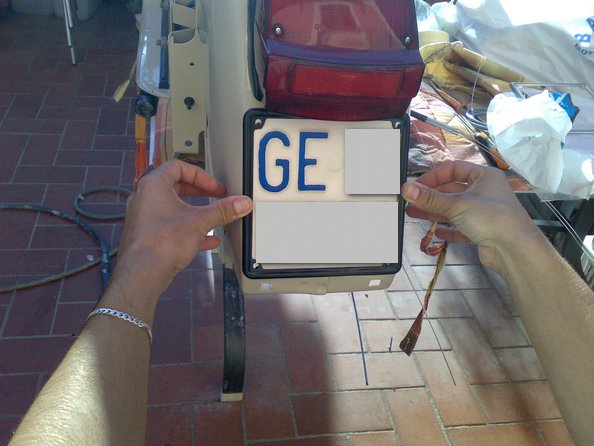

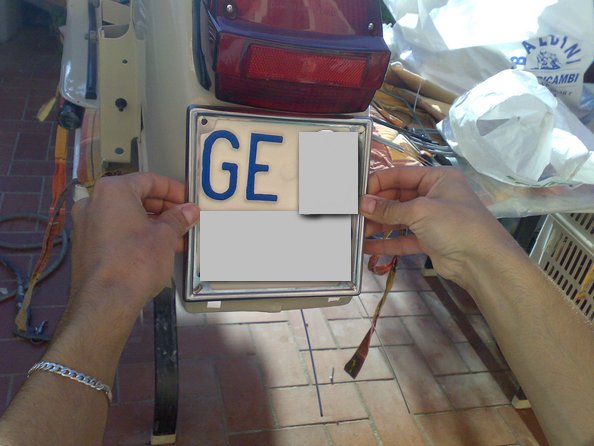

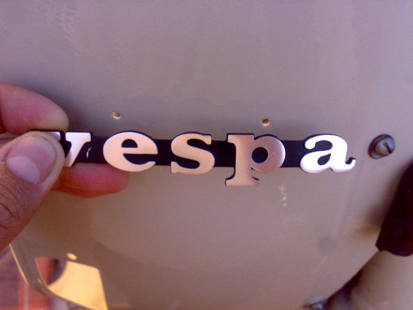

    Altro quesito...la targhetta frontale secondo voi è sbagliata ?perchè mi hanno dato questa ma i fori non combaciano..
    Immagine:
    38,73 KB
    Immagine:
    43,47 KB
    Invece per la targa che bordo devo mettere in modo che sia passabile FMI ?...mi sembra che in origine era spesso plastificato ma non so dove potrei trovarlo..a me piace il cromato..
    Immagine:
    79,97 KB
    Immagine:
    78,36 KB
    ciao grazie
