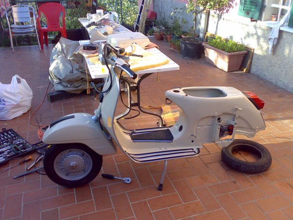

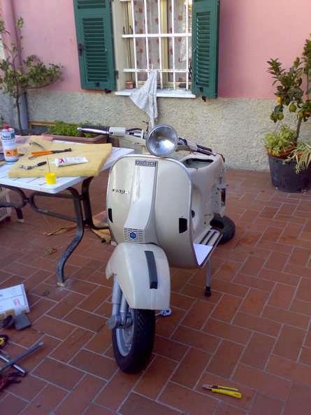

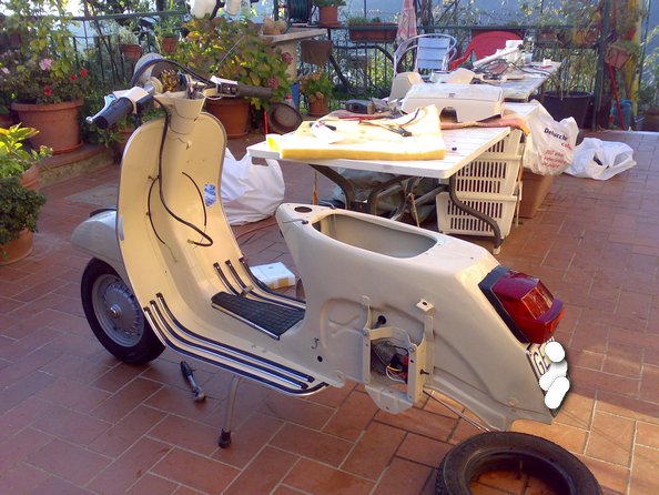

    Eccomi ragazzi a questora avevo gia finito se non era per GLS spedizioni...
    ho comprato la bordatrice per il bordo scudo ed è rimasta da giovedi fino ad oggi in giacenza , perchè per arrivare a me c'è una marea di scale oltre 8 km di strada, quindi non si accennano nemmeno a venire in su...invece dicono che sono venuti 2 volte ahahah..qui mia nonnna che è 6 anni che non esce dal giardino non li ha visti
    1 - Comunque, bordo scudo montato che a mio avviso è stata la cosa più difficile che ho fatto...Vi chiedo c'è qualche metodo per metterlo più semplicemente ? e come deve essere lucidato ?
    2 - poi ho passato il piantone sterzo e collegato i fili dell'impianto elettrico..Ho stretto la Ghiera sterzo con una pinza e poi per finire ho dato dei colpi con un cacciavite e martello per serrare del tutto la ghiera visto che non ho la chiave...
    3 - per il perno motore avevo intenzione di mettere una rondella esterna per non rovinare il colore , visto che forse avrei dovuto coprire i vecchi battenti di ferro presenti nelle vespe?
    Il colore è molto delicato delicato ..
    Immagine:
    109,02 KB
    Immagine:
    112,78 KB
    Immagine:
    90,25 KB
    cosa dite ?

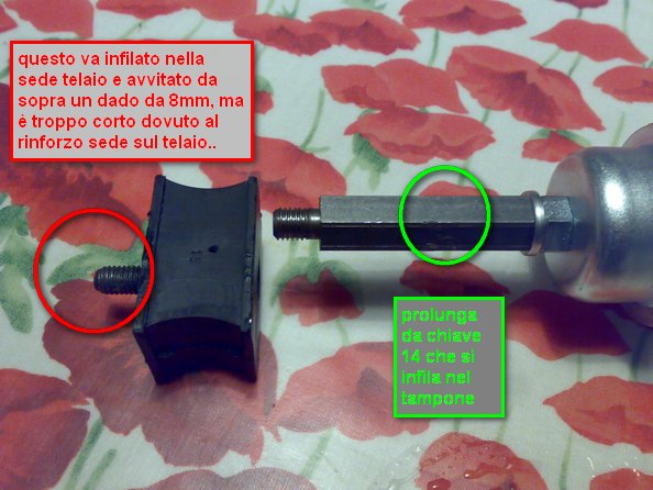

    Sorge un vero problema e qui ho bisogno di una mano...
    una teoria l'ho , ma voglio vedere se concilia con la vostra ?
    PROBLEMA..quando portai il telaio dal battilama, avevo anche la sede ammortizzatore sul telaio sfondata pesantemente, quindi gli chiesi di ripristinarla e magari di rinforzarla...Bene il signore mi rifece la sede e mi rinforzo il tutto con una piastra di ferro saldata da sotto dove avrebbe battuto il tampone ammortizzatore....
    fin qui tutto bene...
    oggi ho comprato il tampone e mi sono accorto che il perno del tampone , infilato nella sua sede, non riesce ad uscire perchè corto quindi non risceo ad avvitare il dado per fissare il tampone....
    Come risolvo il problema ???
    Soluzione 1: - esiste un tampone con il perno più lungo in modo che spunti da sopra e riesco ad inserire glower e dado da 8mm ??
    Soluzione 2: - Saldo un pezzo di ferro sul perno del tampone per allungarlo e lo filetto ?? ( resistenza meccanica maggiore o minore del punto 3 ?)
    Soluzione 3: - Prendo la prolunga di ferro quella da chiave 14 che si avvita sull'ammortizzatore, taglio lo spezzone maschio che andrebbe inserito nel tampone di gomma femmina, lo foro e lo filetto a 8mm....Cosi facendo mi permette di girare il tampone che si avvita sulla prolunga e da sopra al telaio avvito un dado sul tampone...
    quale secondo voi la migliore ? escludo , visto che la vespa è gia verniciata modifiche sul telaio stesso
    Immagine:
    88,45 KB
    Immagine:
    86,25 KB

    Secondo me la tua idea dovrebbe funzionare, per quando riguarda la prolunga credo che la trovi anche femmina/femmina, non dovrebbe essere difficile trovarla da un ferramenta ben fornito.
    Comunque aspetta il parere degli esperti.

    se tu trovassi una vite come quelle che bloccano il carburatore? non credo sia facile però!

    a questa soluzione non ci avevo pensato..l'unica cosa dovrei allargare un po la sede sul telaio con un trapano e stringere il tutto...Bella grazie
    Citazione Originariamente Scritto da piero58 Visualizza Messaggio
    Pierluigi
    siccome ho la prolunga vecchia ora provo a forarla da me con il trapano a colonna...perchè secondo me dal ferramente trovarla con i due passi differenti è dura ...
    Grazie comunque tra poco vi faccio sapere Aspetto sempre pareri ciau

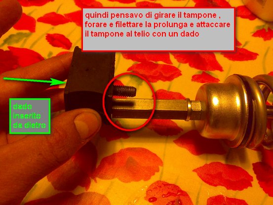

    Opzione numero 3
    sono andato giu ho rimosso il perno M9 sulla prolunga ammortizzatore...ho forato con trapano a colonna punta 6,5mm con un po di lubrificazione....poi filettato tutto M8...
    ho girato il tampone che rimane ben saldo con glower, quindi mi rimane la femmina M9 del tampone a battante con la sede sul telaio da dove fisserò tutto..
    faccio passare un perno M9 da sopra con Glower resistenza meccanica 8.8...
    direi che puo andare ??
    Ottimo lavoro
    Pierluigi
