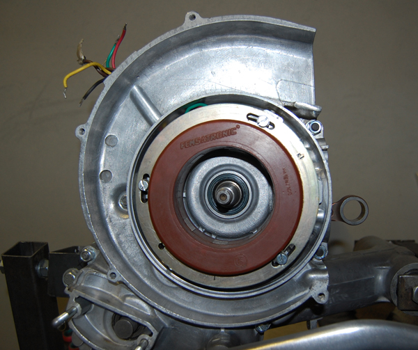

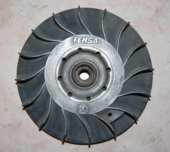

    Mi scuso con GuiNio per avergli invaso il post parlando di motovespe, rispondo a signorhood e poi prometto di non andare piu' fuori tema.
    Le 160 di motovespa sono tutte elettroniche, con lo statore FEMSATRONIC 12 v, la bobina interna al telaio (nel pozzetto) e il volano FEMSA. Sistema elettrico IDENTICO a quello del mio p200e DS dell'81 (modello prodotto dall'79 all'86). Posto le foto del mio statore e volano (bello leggero per un 200) uguali a quelli della 160:
    Riepilogando, dopo aver spulciato il mio libro su MOTOVESPA (quello di Francisco Herreros, non quello di SISSI che è fuori produzione e introvabile):
    Nel 1968 in Spagna viene presentato il modello 160 con queste caratteristiche degne di nota:
    Accensione elettronica, telaio simile (secondo me è lo stesso) a quello della 180 ss, immissione diretta al cilindro, carburatore dell'orto/Irz, specchietto di serie rotondo allo scudo a sinistra. Colore azzurro elettrico.
    Nel 1973 si evolve in 160 GT (Gran turismo) introducendo le strisce adesive (per cui ora non so se le adottò prima la rally o la 160 spagnola) si aggiunge la scritta ELECTRONIC sul fianco sinistro, nuova sella, faro posteriore di nuovo disegno con tettuccio nero, color arancio siena con le strisce bianche.
    Nel 1974 diventa 160 GTi , la i sta per "intermitentes", cioè freccie ai terminale delle manopole, stile tedesco. il logotipo sullo scudo da metallico diviene in plastica.
    Erano disponibili anche altri due colori, il rosso e il color "oro" ma non saprei dire gli anni o le versione a cui corrispondono.
    Quella che intendi tu con le pance tipo gs e il manubrio tipo ss è la 150 s , qui in un colore simile alla n di GuiNio:
